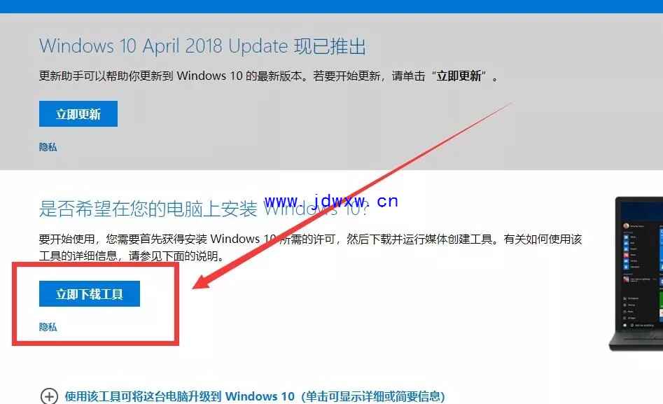

1从微软官方网站下载
升级/安装 Windows 10 工具网址:
https://www.microsoft.com/zh-cn/software-download/windows10
在下载完成后双击打开运行。(注:该工具同样可用于系统升级)

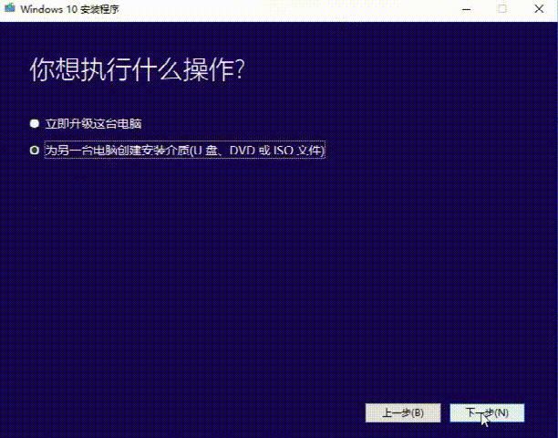

打开制作工具,同意微软大大的条款,此处选择准备制作一个安装启动盘。

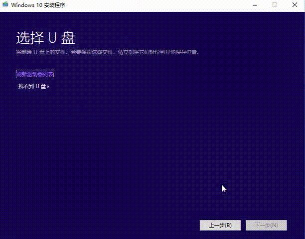

可以选择语言,安装版本为Windows10 ,系统可以选择32或64位,或者两个版本一起下载(以备不时之需)。安装介质选择为U盘移动存储即可。ISO是指光盘镜像文件,可用于其他如PE形式的安装。

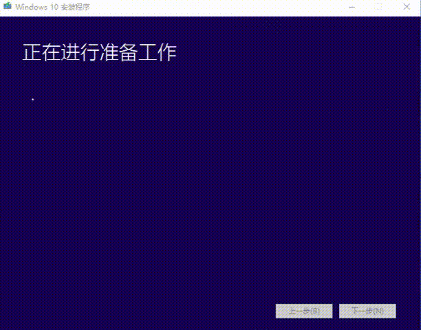

插入移动存储设备,选中它就好,系统开始写入数据。
( 注:该设备内原有资料会全部被删除!)

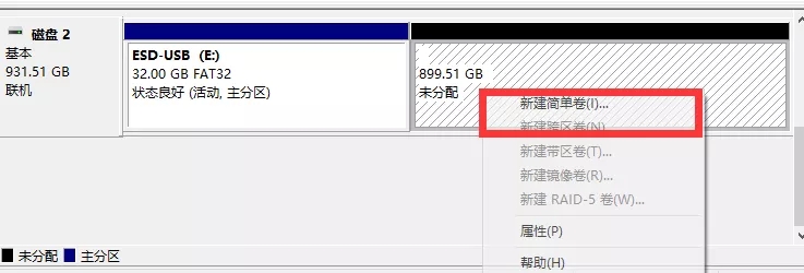

ADATA HD710Pro 1TB 硬盘中只使用了32G划分为启动盘,剩余空间显示为“未分配”。

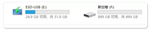

打开“磁盘管理功能”,把磁盘未分配部分进行格式化,并新建简单卷。
如此,一个Windows 10 32&64位 启动盘制作好了,HD710 Pro 移动硬盘的其他空间也可正常使用。

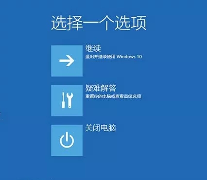

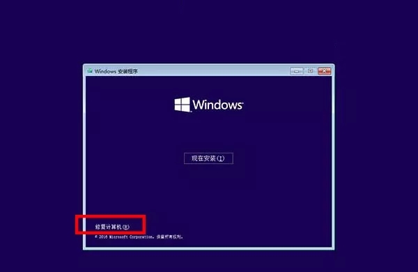

3启动盘如何拯救你的系统
当系统无法正常启动时,可以通过该启动盘修复、升级或重置你的系统,进行修复计算机。
我们制作启动盘是为了解决疑难问题的,故选择疑难解答。

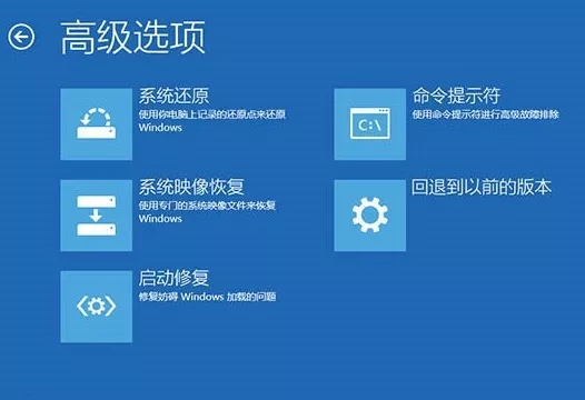

选择进入高级选项(从小白进化的第一步)。
高级选项内还可以进行系统镜像恢复、启动项修复、进行系统还原等功能。
