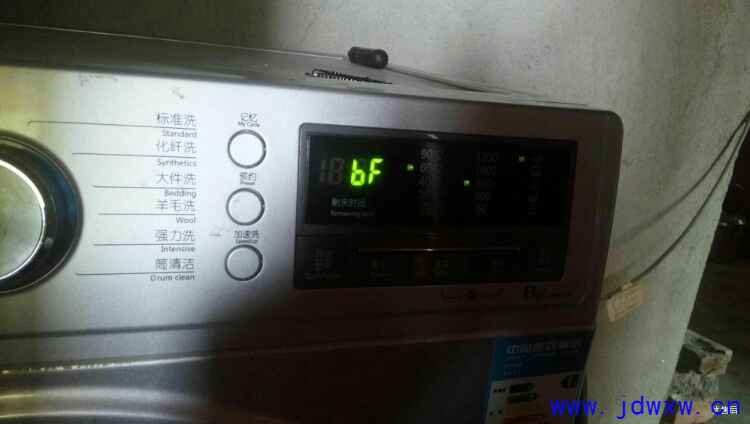

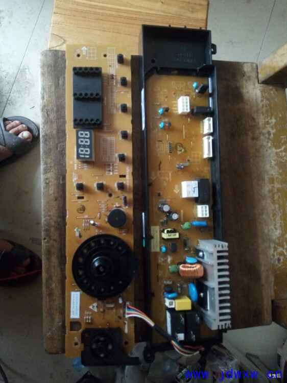

吉德JW80一12SMD洗衣机报“bF”故障的维修
分析与维修:
拆机查驱动板无故障,查故障代码是按键卡住,也没发现异常,而且报噔噔噔的乱响,指示灯显常亮,上淘宝间买板换板也是一样,不知道修了,上度娘查也没有答案,等有空再修,改变一下思维重新操刀上阵,按修电磁炉键控板进行修理,当测到面控板LED指示有两颗有轻微的漏电代换之机器正常,淘宝网上的板也是坑爹的,
