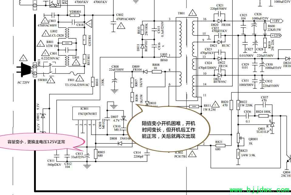

今天接修一台
TCL王牌NT25M63电视,用户描述开机困难,但如果开机了就能一直看,关机再开机就会再次出现。
检修分析:从故障现象上看,可能是电源带载能力差,拆机后测主电压125v在45-125v之间跳动(电容有突顶现象)310V正常,先替换主电容220UF/250V,故障现象不变,分析可能是初级引起主电容坏,查反馈支路正常,查到电阻R806 (1K)变小,更换后开机主电压上升到108V,行工作,有吱吱声音,再次检测电源初级,用替换法更换C813 (33UF/25V测试是正常值)用47UF/50V替换后开机主电压正常,行吱吱消失,电视到此修复。
总结:有时修我们在修电视时不能完全相信测量结果,有条件的情况下,用替换法会收到不一样的效果!修此机花了近两小时的时间最后还是用替换法修好的,特此写出来与同行们分享一下,希望同行修此机型时能少用些时间!

1K电阻变小多少?测量老化的容量变小的电解电容容量最好别用指针表电阻档和数字万用表的电容档量,特别是20μF以上的,用专门的数字电容表量,只要容量变小都能量出来。

拆下测
1K电阻变小600多欧

两只1K电阻串联是2K,就算一只降为600欧,2K减了400欧,算误差是20%,看图这两串联电阻是限流降压的应是供IC电源端,一般IC电源端供电电压范围较宽,比原设计电压高20%也能正常使用,所以开机困难的元凶不是这个电阻减小引起,元凶应是那个滤波电容,电解电容老化的表现是冷机容量减少,通电热机后容量有所恢复,当容量恢复到能启动的最低值时就能启动,启动后电容被继续加热,容量又再回升一些,能长期工作,直到关电源较长时间冷却后,下次再开老毛病又再现,不信把那个减小阻值的电阻装回去一试。
