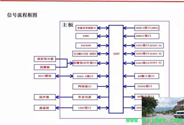

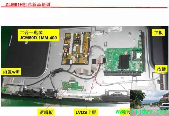

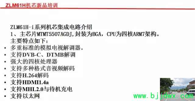

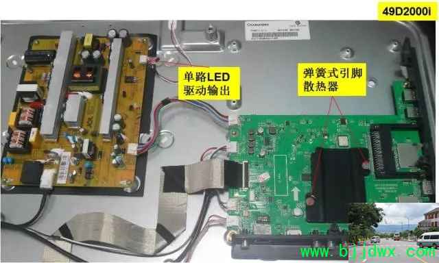

一、产品概述
一、ZLM61H-i系列机芯简介
ZLM61H-i使用MTK5507芯片,芯片内置DTMB DEMO、网络PHY,支持AVS+/H.265, HDMI 4K@30fps。具备DVB-C功能,MHL功能。整机内置1T1R  wifi模块(MT7601方案),支持DLNA,支持Airplay、MIRACAST。

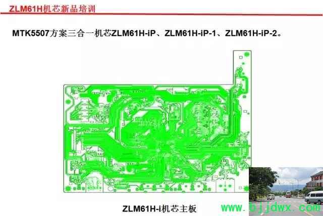

同时开发了32D3000iD三合一机芯ZLM61H-iP-1、与39/43D3000iD三合一机芯ZLM61H-iP-2。三合一机芯主板部分电路与软件状态是一致的。
ZLM61H-i系列机芯软件系统为Android4.4,支持多种格式的视频、音频文件播放,支持WXGA屏、FHD屏。基本功能接口包含1路RF输入、2路AV输入、2路USB输入、2路HDMI输入(HDMI1支持MHL,接口在侧边)、1路网络接口输入、一路WIFI输入、1路AV输出、1路同轴输出,接口出口方式为侧出加下出。
ZLM61H-i系列机芯液晶电视覆盖产品尺寸从32~49寸,包括50Hz/60Hz  WXGA屏(1366′768)、50Hz/60Hz  FULL HD屏(1920′1080)屏。

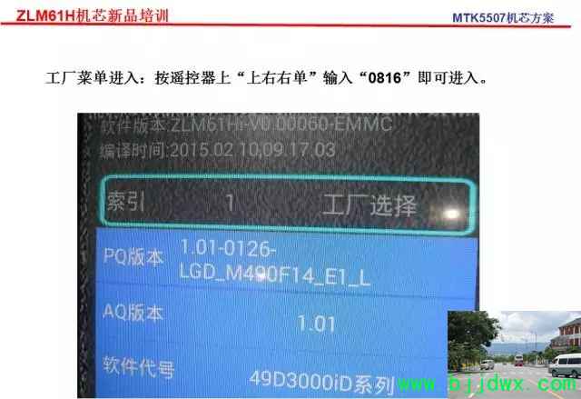

四、工厂菜单进入
