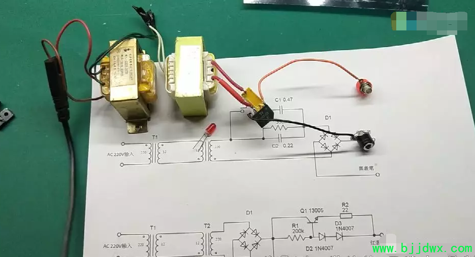

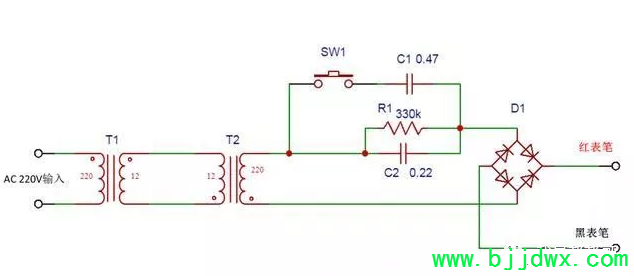

利用两个从空调电脑板上拆的小电源变压器制作LED背光测试仪,制作好以后,测试LED灯珠一定要注意正负,如果接反,高电压有可能反向击穿LED二极管的。
T1、T2两个变压器属于隔离变压器。这个电路,主要是利用电容的容抗限制电路中的电流,也就是平常说的阻容降压电路。
容抗公式是:Xc=1/(2πfC)
XC单位:欧姆,f是交流电路的频率,C是电容容量法拉
电路中电流计算是根据欧姆定律:I=U/R
这是另外一种电路图,这个电路是利用了三极管和所测量的LED灯珠的串联分压,根据所测量的LED灯珠多少,自动调整三极管发射极输出对地电压,属于恒流电路。
也有朋友说是买一个,8—32W的LED恒流源,也可以使用。

我用一只5~10W灯泡串一只整流二极管插~220V电源上就能得到自动限压限流的脉动直流来测试LED灯条或单个灯珠,灯泡的钨丝电阻特性是越亮温度越高电阻越大,整个回路都是串联,所以测灯条能得到高电压,测单个灯珠时灯泡能有效限流。
