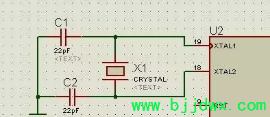

4、负载电容,不同匹配电容,大概是匹配电容的两倍。如C1  C2就是匹配电容。
