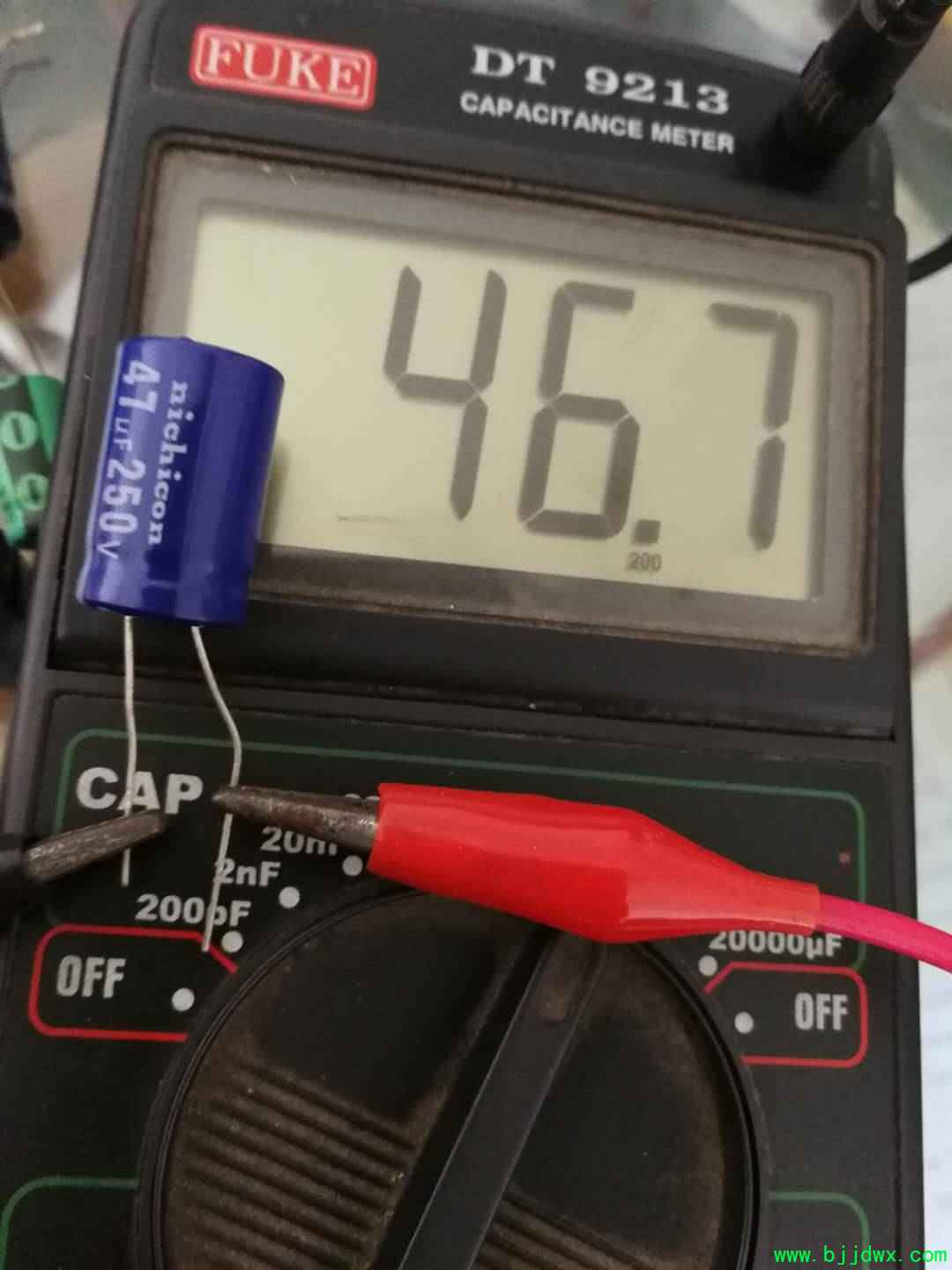

福克DT9213数字电容表所有档位都显示1的故障维修
故障分析:估计是送给显示屏的数据就不对。
故障处理:1.拆机观察,2个1微法电容外皮均己缩小三分之一左右,更换,故障依旧。
2.测所有电阻,基本无短路断路现象,再测稳压管(三极管并两只脚当稳压管用)无异常。再测三极管时,发现三极管9015有击穿现象,取下测量又正常。
3.再反复观察此9015与摸拟开关块NJU4066DE相连,拆下4066再测9015管脚再无击穿现象。再测量拆下的4066各脚,发现4脚与14脚已击穿,查4066方框图,4脚与14脚不应该通。确定4066已损坏。
4.用TC4066BP代换NJU4066,试表!故障排除。
由于经常不用电容表,电池换新的也用不了几次,于是外加了一个9V电源。
缺陷:测容量小的显示值接近标称值,容量大的误差更大些,不过在允许范围。
