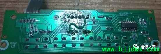

井冈山JGS-AS01-AB接收机收看过程中不停的弹出菜单画面以至无法正常观看节目。
拆开机器将前面板线拔下,通电试机完全,说明问题出在前面板上,检查发现面板按键没有漏电现象,怀疑按键显示芯片FD650B或3位数码管有问题。记得检修亚太5号数码接收机时数码管易出问题,于是也将本机数码管拆下,通电故障不在出现。
该机3位数码管YL3631CMR-BDAB共12线(其中第12脚为空脚),从旧中九接收机上拆个XR-C3633HR(其中第⑥脚为空脚)装上发现一位不显示,于是将原⑥脚飞线到12脚,如图3所示,通电试机一切正常。
