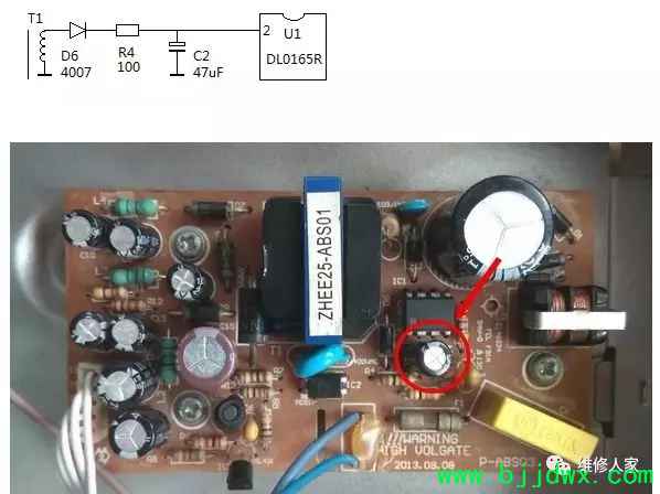

米塔其LT-3500E-CA05A开机前面板红色电源灯一明一暗闪,电源发现“滋滋”声。
拆开机器发现电源板输出3.3V、5V、15V和19V四组电压,通电测量3.3V主供电在3V与3.3V间跳变,将维修电源调到3.3V为主板供电在700mA左右并且能正常机,这说明主板没有问题。目测发现电源板3.3V滤波电容C15(1000uF)轻微鼓包,可更换后故障依旧,甚至更换电源芯片U1(DL0165R)也不行,看来还是外围元件有问题。后来测量U1第②脚VCC供电为10V,如图1所示,而芯片手册上电压是12V,怀疑外接电容C2(47uF)有问题,如图2所示,拆下检查发现容量仅20uF,后来47uF/50V代换后故障完全消失。估计是电容容量下降造成芯片VCC供电不足,从而引起芯片间歇式工作。
