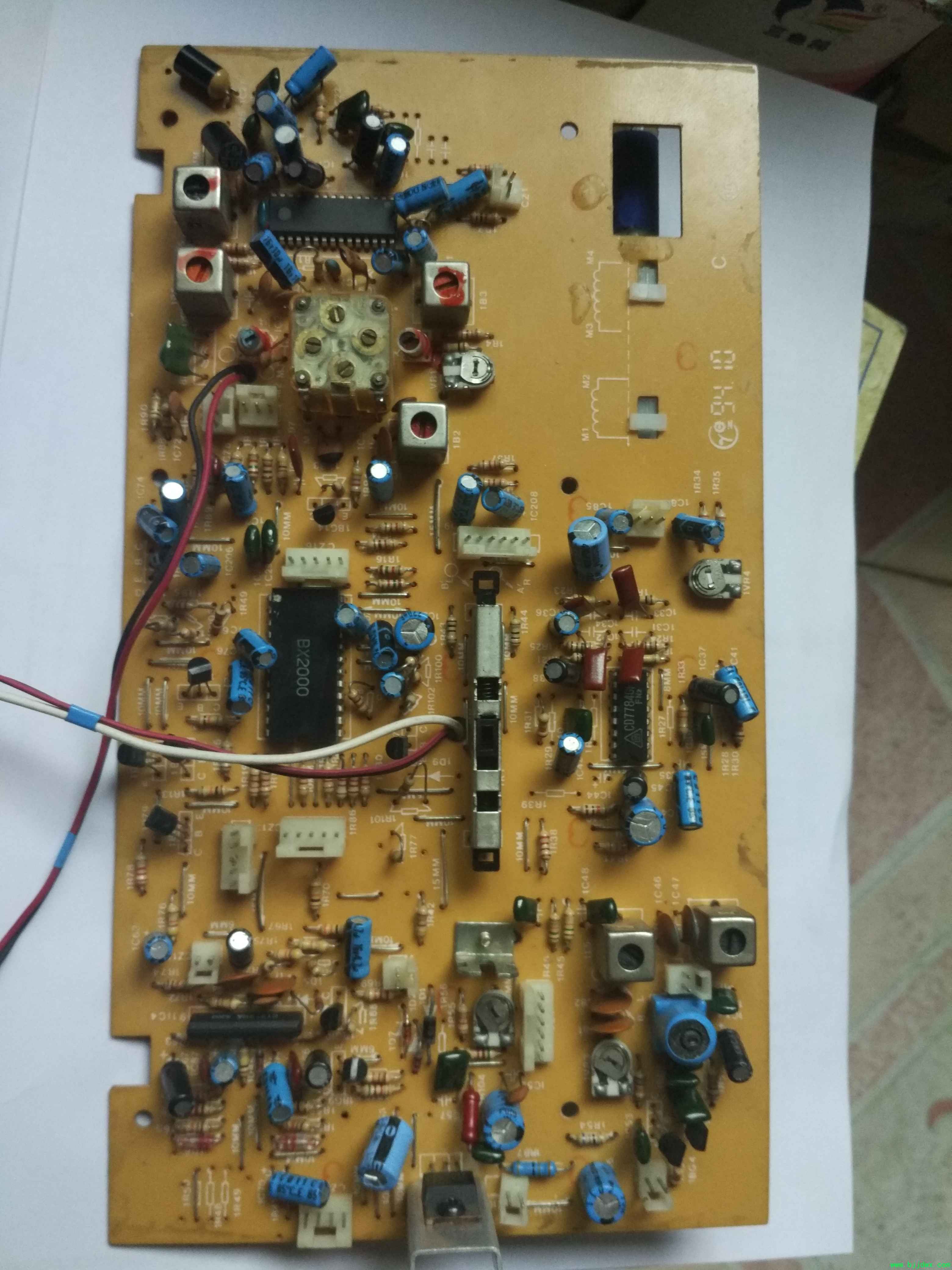

谁有星球Z933型组合音响电路图,请提供出来,我先谢谢大家了!

我在矿石收音机论坛友手里买了一块收音板,带录音机功能,只是没有接线图,我想把它弄好变成一台收录机。

发表于 2018-9-21 15:47 | 显示全部楼层
智华维修 发表于 2018-9-21 09:59
我在矿石收音机论坛友手里买了一块收音板,带录音机功能,只是没有接线图,我想把它弄好变成一台收录机。 ...
板子的末端,一般都带有接线标识,拍个完整的图弄上来,大家分析后,就会帮你

 楼主| 发表于 2018-9-26 15:39 | 显示全部楼层
图片已上传,请你看一下,怎么接线,谢谢!

发表于 2018-10-5 08:37 | 显示全部楼层
先确认电源输入插座端子,然后找到功放电路集成块,音频功放输出,会有两个完全一样的电容器,然后输出至一个端子,找到功放电路的输入端,会有个端子是连接音量电位器、音调电位器,音调部分可以先不管他,先弄出声音再说

 楼主| 发表于 2018-10-7 18:02 | 显示全部楼层
该板没有功放集成电路,这块板上的集成电路分别是CXA1238、TA7784、BX2000、C1313。好多插座,我只能确定三个插座,其它不知道怎样接,麻烦你看一下。谢谢!

发表于 2018-10-18 17:26 | 显示全部楼层
这个电路图是很难找的,不如找CXA1238、TA7784、BX2000、C1313这些集成块的电路图自己分析就知道插座的定义
