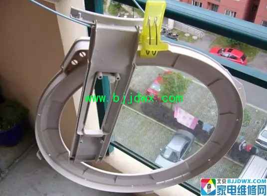

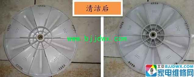

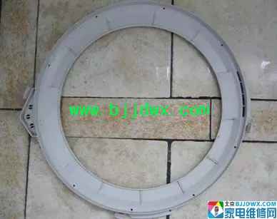

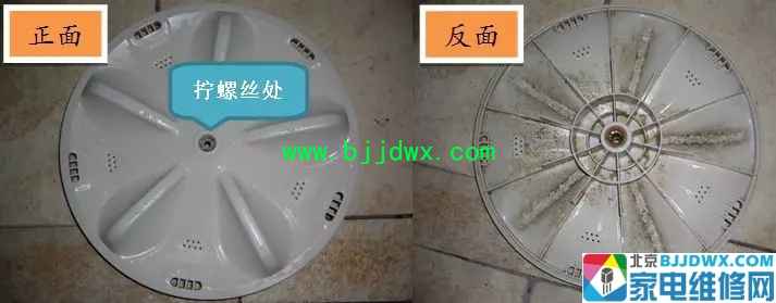

首先打开洗衣机盖,将一颗一字螺丝拆下。拆下如下图所示:
清洗干净后如下图所示:

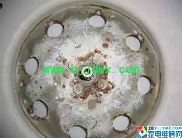

筒底如下图所示:(这里属于比较干净的)
放大后看到锈迹斑斑,但是这里没啥清洁的。

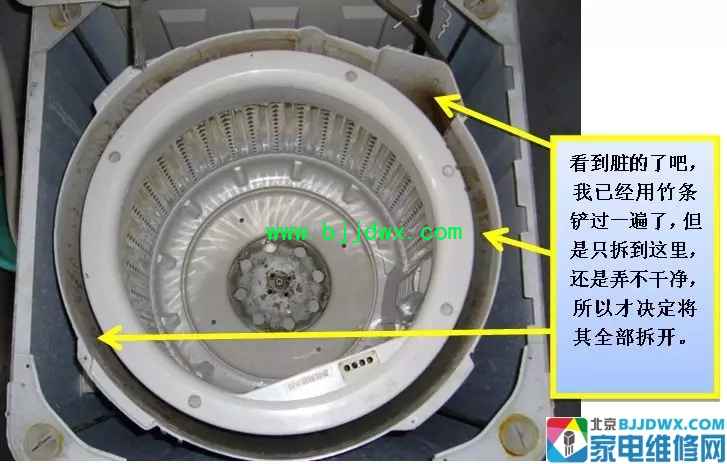

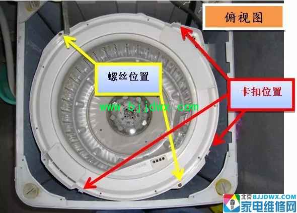

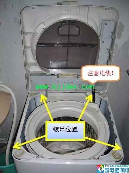

接下来我们拧下机器上盖周围四颗螺丝,把机器上盖打开,(注意打开的时候尽量轻一点,不然很容易把电线扯断,这样就难以恢复了)如下图所示:
以下是俯视图:
将上图所标的地方将两颗螺丝拧下,将盖子掀起,注意四周卡扣。掀开后,见下图:

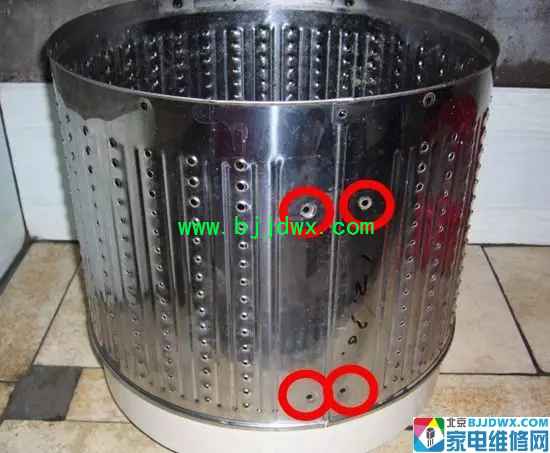

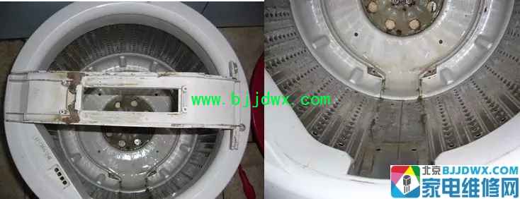

好吧!接下来全部拆开,拧下下图中的四颗螺丝:

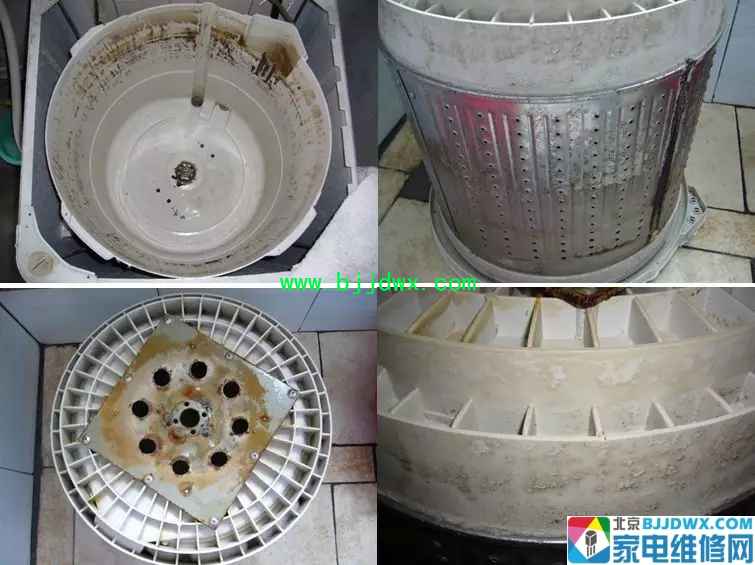

将不锈钢筒体拿出,可能有点生锈的关系,取出来时会比较困难,慢慢取,小心一点即可取出。取出后如下图所示:

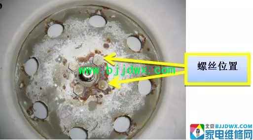

看到这些,是不是很脏呢!而且这还是我先前用细长竹条铲过之后,再特意到超市去买了两包妙管家清洗过后的。(一开始没有大的一字螺丝刀,实在拧不下来,所以放弃了,后来想想既然都拆了,为啥不彻底清除干净呢!所以后来到百安居去买了一个大的螺丝刀,顶端还可以用扳手扳的那种,总算是拆下来了。拆这颗螺丝千万注意别将螺丝弄打滑了呀!)。

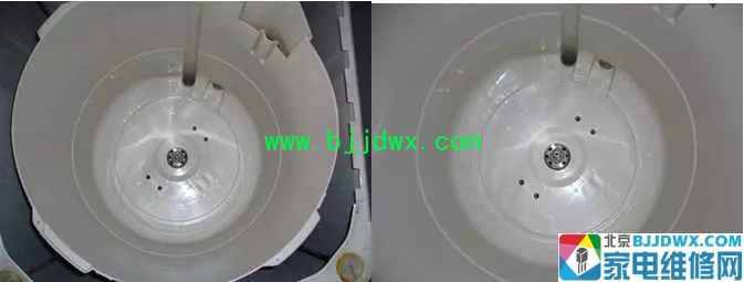

清洁后的外筒效果如下,是不是很干净呢:

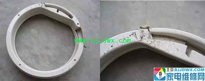

接下来拆下圈出位置的四颗螺丝,见下图:
拆下后,将下图所示的塑料板取下,见图:
将桶上四周几颗螺丝拧下,可拆开平衡环,见下图:
注意:拆下平衡环,你会发现平衡环内有水声,但是千万别想办法将其水倒出。所谓平衡环,这水放在里面是有大大的好处的,若你将水倒出来了(当然,不破坏是倒不出来的),那么你的洗衣机在洗衣服的时候会失去平衡,脱水时会出现剧烈摇摆,根本没有办法脱水,千万记住这点。

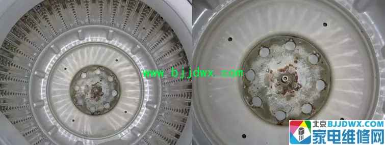

清洁完成了,全部装好即可。再放水洗试试,估计洗出的水不会太脏了,但是应该还是稍微有点脏的,这是因为某些角落实在是清洁不到了。不过不会出现层层老坑的现象了。
