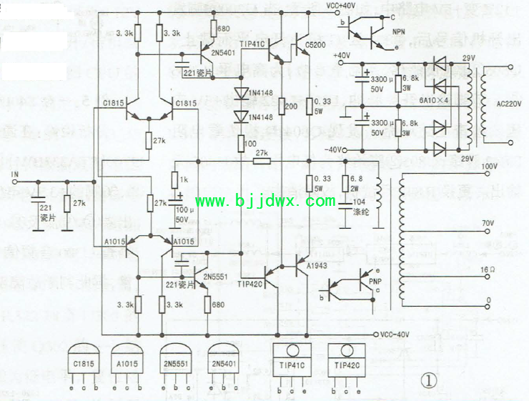

接修一台DJ-8120型定压功放,机主称前一段时间该机出现时响时不响故障,但轻微震动机壳就好,现在震动机壳也不响了。
该机电路采用经典单声道定压输出形式,如图1所示。上电测得功放级的±40V供电及前级电路的±12V1:共电均正常。将IN端信号送给TDA2003功放电路,声音正常,说明音频输入信号正常,故障部位在功率输出级。为了快速区分故障部位,决定采用摘板检测法。取出功放板,外接:+25V供电,输入音频信号,在输出端接上50W/8Ω扬声器试机,声音正常,说明功放板正常,故障原因应是音频输出变压器开路。
测量输出变压器初级绕组已开路。拆下输出变压器,用小刀割开该变压器初级绕组外面的绝缘纸带,发现初级绕组的一个引脚已脱焊。补焊后通电试验,故障排除。
