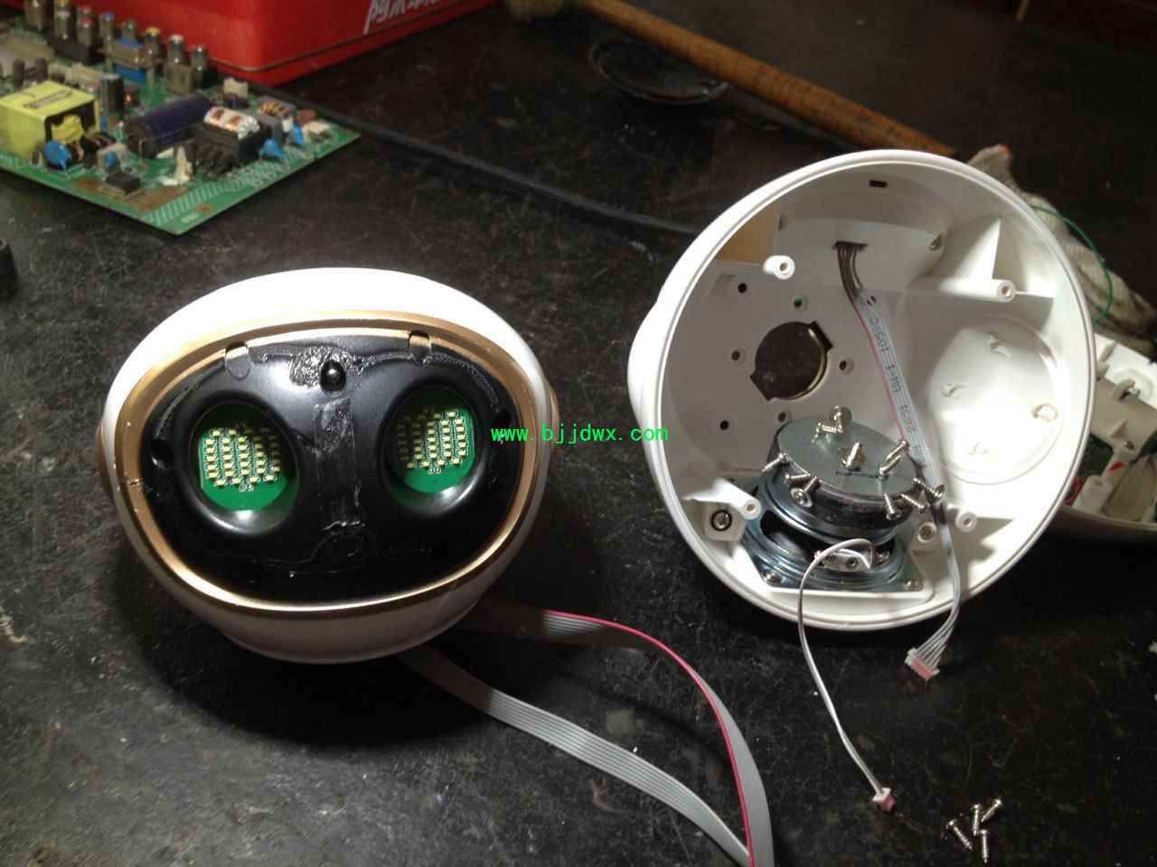

一个海尔小帅被顽皮的小孩放在水里洗了个凉水澡,后来就开不了机了,我把它拆开烘干处理后,发现可以开机了,不过没有声音了,估计也是感冒了吧。于是检查伴音功放,发现没有供电电压,于是顺路查过去,发现是印制板穿孔被腐蚀了,测试上下电路板已经不通了,于是用导线穿过去焊接上下穿孔,开机机器人提示音出来了。
