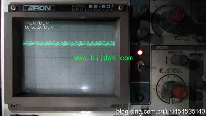

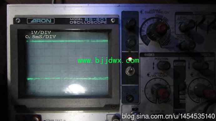

长虹CHD29168开机没有高压
维修长虹 CHD-2 机芯 CHD29168
故障:开机没有高压,转手机
仔细观察应该是前者怀疑数字板故障,弃修。
开机(二次开机)有继电器吸合声音,说明CPU基本正常,在线用示波器测量数字板上的行场振荡块TDA9332的(1) (2)脚有场锯齿波形说明TDA9332的供电及晶振正常,测量开机瞬间TDA9332 (8)没有行驱动波形,基本上可以确定没有行驱动波形应该是数据线的问题,应该包括数字板上的HTV118及主板上的高频头及丽音块的故障,测量数字板的SDA SCL波形果然发现问题,悬空主板的SDA,SCL开机,高压来了,寻迹查去发现丽音块损坏,换新,机器修复。
