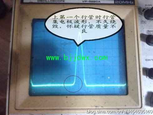

维修海信HDP2919,烧行管
开机十分钟烧行管,转手机
拆下损坏的行管,上新行管,行供电串联60W灯泡,测量行管基极波形,属于正常,重新紧固行管,发现紧固螺丝已经秃扣,换大一型号自攻螺丝,紧固。分析应该是原来的行管散热不良,导致行管烧毁。
开机,图像正常,观察行管集电极波形有点导通不良,五分钟后,行管烧毁。
不解,行管基极波形正常,不应该烧毁行管,怀疑行管有问题,随即换网购的小型的J6920A行管,上机,测量行管集电极波形明显改善,老化机器一下午,机器正常。
小结,机器烧行管的解决非常头疼,但是凭借示波器可以理性维修,找出问题所在。

行推动对管也应检查。

行管集电极波形如果不是正常和不正常对比,还是看不出哪个是正确的
