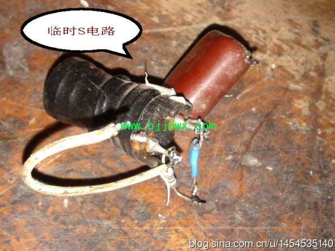

维修长虹CHD-8,CHD28600(F32)
开机瞬间有高压,转手机,测得开机瞬间行管集电极波形好像异样,拔掉偏转同样开机瞬间有高压,观察开机瞬间场输出波形有,排除场保护。
由于不确定行管集电极是否正常,只得检查行的有关电路,高压包已经被前者换新,拔掉偏转同样保护应该排除偏转故障,在线测量枕校管没有短路,只得怀疑S电路的部分电感是否短路,为了简单维修切断原先的S电路,接入临时的S电路,开机,行管集电极波形依旧,说明了原先的S电路没有问题。
不解,为什么开机不正常?通过反复观看行管集电极开机瞬间波形,隐约发现有瞬间正常,难道数字板有问题?实际上这份数字板的H OUT的输出只有在开机瞬间有输出,在没有得到行反馈的信号不能维持,应该测量行反馈的开机瞬间波形,结果测量开机瞬间数字板的行反馈波形峰值只有4Vp-p左右,不对,应该是20Vp-p以上,断开数字板的引脚测量行反馈波形峰值同样,说明了行反馈取样的上瓷片电容失容,换新瓷片电容,故障排除。
维修时走了弯路,由于示波器陈旧没有瞬间波形回放功能,不能准确的看出波形,事后观察维修录制的波形慢放,其实有短暂的很正常的行管集电极波形。
