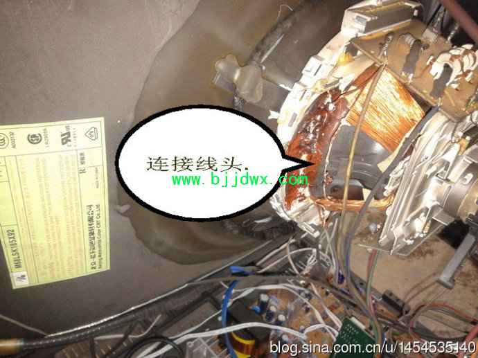

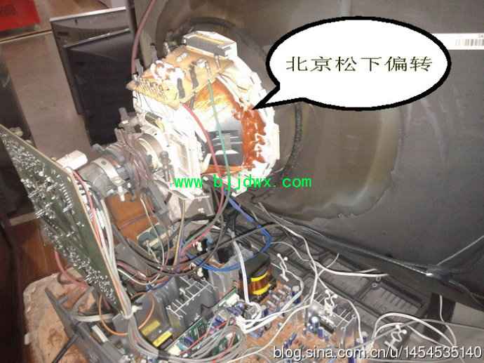

海尔D29FV6H-A8H图像上边压缩
如题,开机十分钟左右图像上边压缩,可以肯定应该是偏转的问题,打开机壳看果然是北京松下偏转,故障非常容易解决,根本不必拆下偏转可以在显像管上直接维修维修,仅仅就是十几分钟的活。
