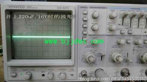

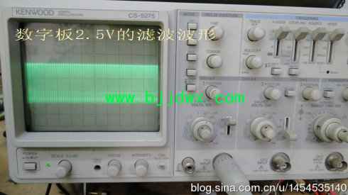

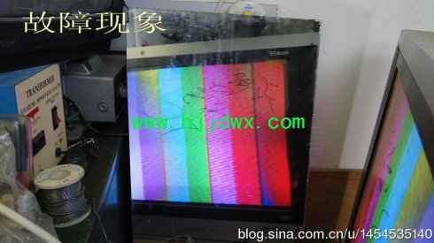

康佳P3460T网纹干扰的快修
照片所示,有示波器测得各个供电滤波,很快发现问题。
