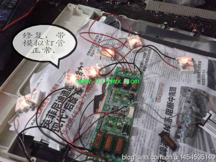

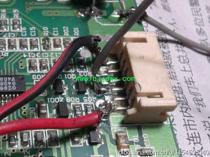

创维8TG3 22LEATV,开机有时背光不亮
如题,背光不亮时有伴音,隐约可见图像,测得高压板开启电压正常。
短接高压板驱动块OZ960的2脚故障依旧,屏幕亮时观察没有暗区。
只好摘板维修高压板,用模拟灯管方便观察各个变压器的工作情况,模拟灯管的制作及使用方法见我的帖子   液晶高压板的假负载——模拟灯管
通过模拟灯管很快的发现了一个变压器损坏,换新,故障排除。
高压板的一个变压器损坏在小屏幕的灯箱中很难发现,但是用模拟灯管可以方便的发现。
