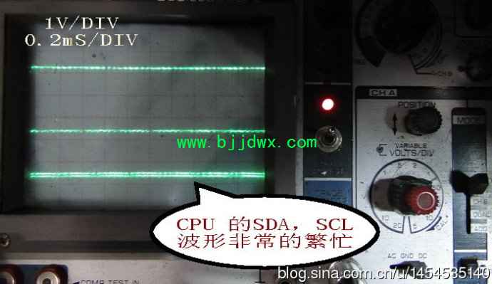

长虹 CHD-7 CHD29156 红灯亮,二次不开机
维修长虹 CHD-7 CHD29156
手机,红灯亮,二次不开机。
在线测量存储块(5)脚数据线波形,发现接通电源时数据线一直呈现出“繁忙”现象,拔掉键盘及遥控排线,“繁忙”现象没有改善。
大家知道,正常的数据线波形在没有键盘及遥控器的动作下,应该是基本稳定,偶尔会有规律波动,可是本例却异常的“繁忙”,怀疑数据有问题,换新,无果。
在线逐个悬空SDA,SCL脚,悬空丽音块时,数据线总算是“歇息”了。
此时用遥控器开机,光栅来也。。
小结:本故障的检修完全依靠示波器,方法简洁准确,这一点在前者维修的痕迹上可以看出,单单用万能表很难断定,因为SDA,SCL的直流电压没有异常。
