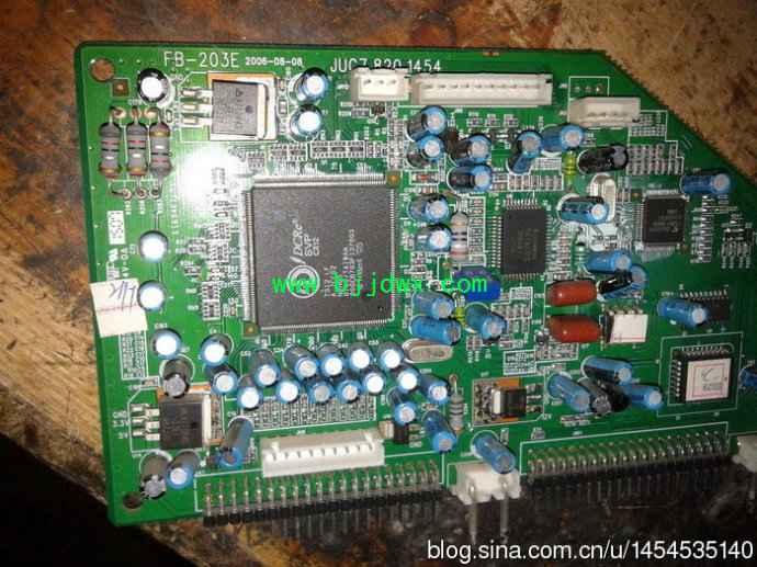

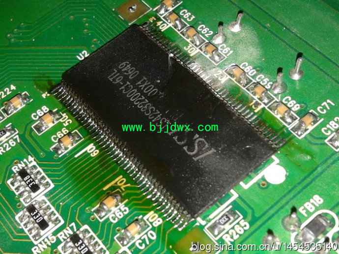

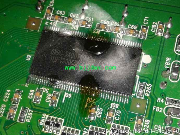

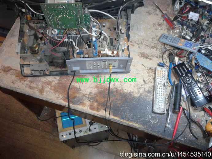

长虹CHD-6,CHD29600图像异常
故障照片所示,这样的故障经常遇到,应该是动态存储器接触不良,有动态存储器本身的质量不好,也有焊接不良,本例属于虚焊,补焊后,故障排除。
