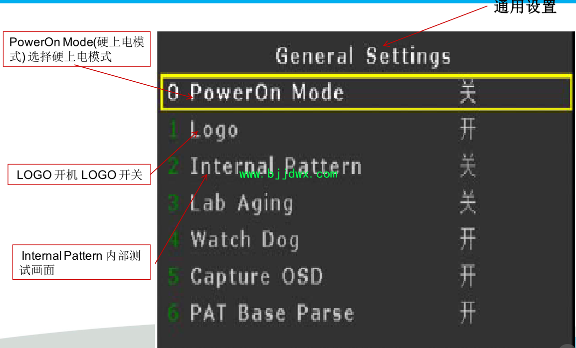

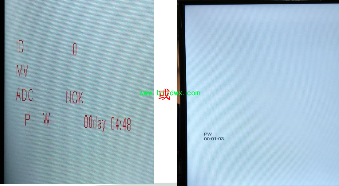

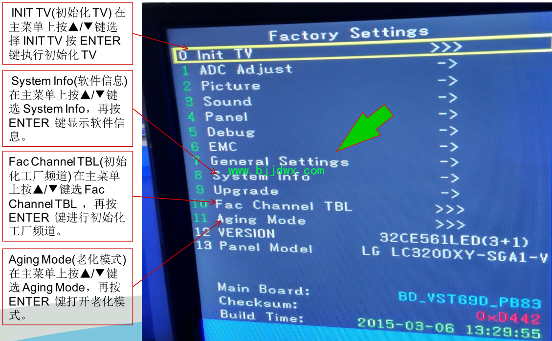

三洋CE5*** 系列电视[VST69D] 如何退出老化模式的解答
现象:屏幕左下角红字闪
