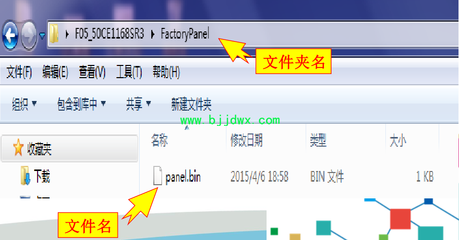

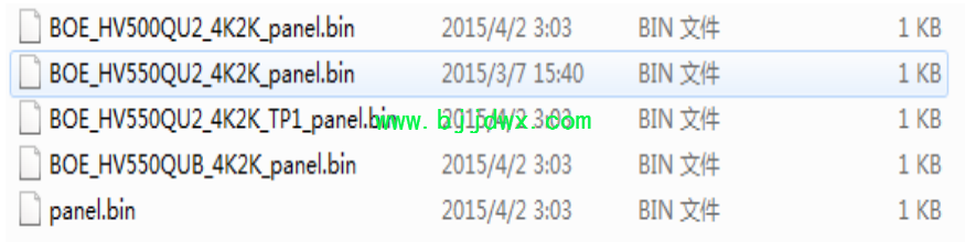

1)、 把技术网站下载的屏参软件解压出来,找到对应的BIN 文件,其中CE1168R3(SR3) 他有 4 中屏分 50 和55 两个尺寸,两个画面
花屏就是因为屏型号不正确导致,具体屏参软件如下
2)、 找到对应屏参软件后将其文件名修改成panel.bin 一定记住不要隐藏扩展名,放入 FactoryPanel 文件夹内如下图

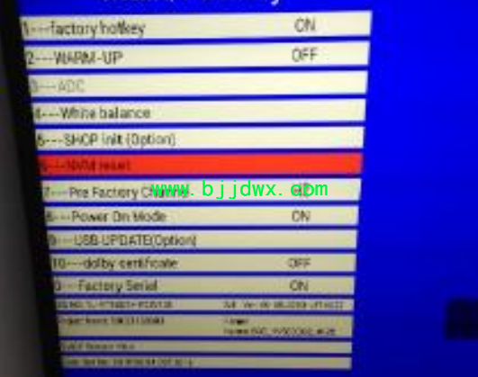

3)、 放入U 盘根目录下后插入主板的USB 口,然后进入工厂菜单,方法:按遥控菜单键,选中图像按OK 键进入,选择对比度后依次按
遥控器数字键 9735 进入工厂,通过导航键选择到 NVM reset点击OK 后系统重启,自动切换屏参,如下图
注意:切记一定改一下文件名,有时候没有设别 U盘的,先把 U 盘插入电视识别后再做切换屏参的动作
