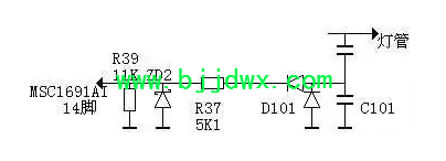

海信TLM4237液晶
01 故障分析
背光一亮即灭故障牵涉范围广,电源板、背光板背光源、主板、逻辑板都有可能。测得背光板的供电、背光开启信号和亮度调节信号都正常,基本判定电源板和主板正常,转向检查背光板。分析认为,该机故障原因应是灯管老化引起过压保护。
02 故障维修
本机背光由主板和副板两块板组成,电路结构复杂,两块板上各有一块驱动芯片OZ9981。根据经验,此故障多是保护电路动作所致。本机保护电路由多块电压比较器组成,在没有电路图的情况下要搞清楚来龙去脉并非易事,决定先找到控制芯片的下述3个功能脚:一是灯管电压反馈脚VS,二是灯管电流反馈脚IS,三是芯片延时保护脚。前两个引脚有一个正常工作的电压范围,若超出这个范围,芯片会进入保护状态。第3个脚外接一只电容,正常工作时电压是0V,当芯片检测到异常时,该脚输出电流向外接电容充电,约1s后,电容上电压达到动作阈值,芯片进入保护状态。常说的“去保护”就是把该脚通过一只1kΩ~10kΩ电阻或直接接地,使该脚电压达不到动作阈值。当然,取消保护是有风险的,作为一种维修手段可以,作为解决问题的方法就不安全了。
查资料得知MSC1691AI的13脚是IS检测端,14脚是VS检测端,这两个脚的保护动作阈值都是2V。开机时,监测13脚电压仅1V,而14脚电压超过2V,这说明本机为过压保护故障。该机VS检修电路如图1所示。试在R39两端并联一只27kΩ电阻后开机,背光稳定点亮,14脚电压从1.2V慢慢升到1.5V,然后再慢慢下降并稳定在1.35V。
