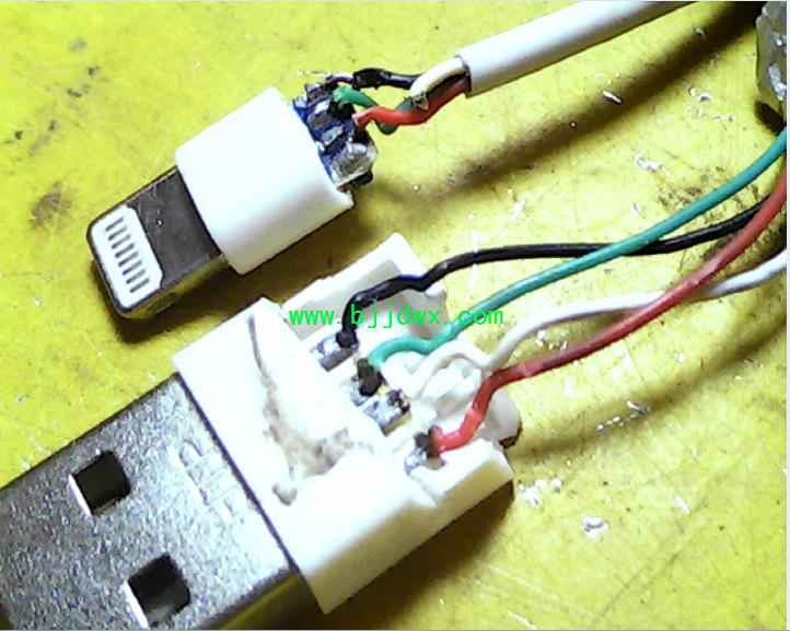

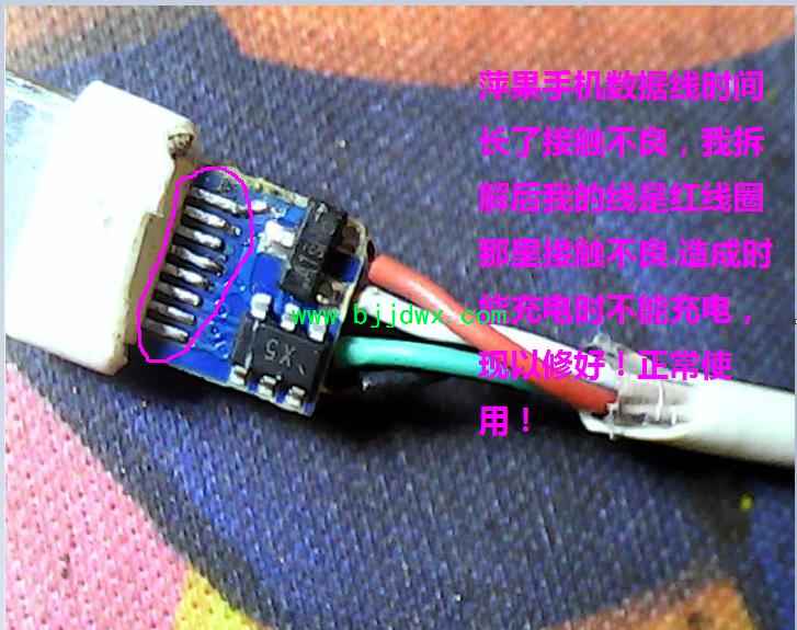

这萍果手机数据线老不牢,用一段时间就接触不良,联电脑时一时联上,一时断开,充电时一时充一时充不了,到手机店买一根数据线从二 三十元到五十多元不等,在百度看了一下,插手机那端有芯片,不知是什么芯片,我们是搞修理的,老想知道内部结构有时间修一下,可在前的线都丢了,有师傅拆过这线吗?到底是什么结构 03.jpg

这里面的芯片是为了解决双面使用的,使用时稍不注意别一下就容易造成某一面的焊接处脱焊,维修难度很高。
