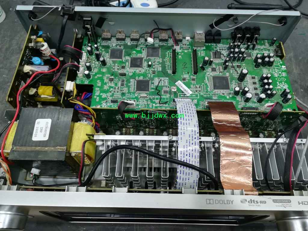

此机插电源频繁开关机,功放板单独拆下来加电测试,达林顿功放管偏置电压正负1.0..中点电压20毫伏,把去解码板的直流,电流,接地等检测点断开故障依旧,希望高手指点指点

去掉后级,只保留电源部分和控制部分试试看

后级单独测试过,电位正常,

看看排线氧化。
