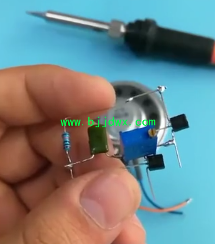

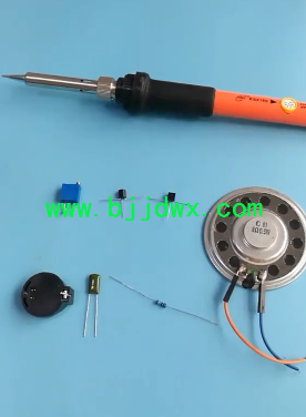

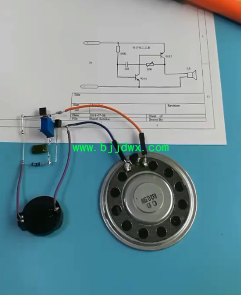

103电容,103电位器,100K电阻,两个三极管9014和9015,喇叭是普通8欧姆
,一个3V纽扣电池带架
电路接好后,调整电位器,使扬声器发出的声音刚刚听不到为止。
