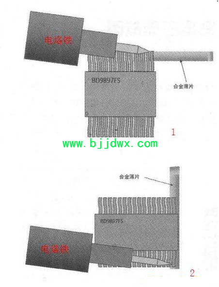

20180810185519.png 无热风焊枪拆装贴片集成块:找一个很薄的合金片(因为合金片不沾锡),或者是刮胡刀片,将其处理成约 3mm宽的长条,合金片要将一端处理薄,呈刀刃状,以便能将管脚与电路铜箔分离开。将烙铁倾斜一定角度后紧贴集成块管脚(使集成块管脚受热面增大),然后将制作好的条状薄片顶在已熔化的集成块管脚与铜结之间,(如图1所示),稍用力向前顶 同时将烙铁头缓慢向后移,直至将集成块整排的管脚与铜箔分离 另一排管脚的分离可采用同样的办法 也可以将薄片从已分离的这一排通过集成块下部(薄片与集成块垂直的方向)去顶另一排巳被烙铁熔化的管脚(可根据薄片的宽度一次分离2-4个管脚)。 直至所有管脚与铜箔分离为止(如图2所示)。
    采用以上方法时,既可以使用平头烙铁,也可以使用尖头烙铁。但不论使用哪种烙铁,薄片前顶的力度及烙铁的移动速度一定要合适,以恰好分开管脚与铜箔为宜,否则可能将铜结撬起,给维修造成麻烦。集成块拆下后,可能很多管脚己歪斜并粘在一起,损坏的块无所谓,若不确定块子己坏,可以用烙铁对每一个管脚分离并整形(建议维修人员最好准备热吹风枪取贴片Ic)。
   对于拆除了块子的电路板,要用烙铁头对焊盘进行整形。烙铁头上稍带些焊锡焊盘上轻轻一刮,使其平整、明亮、饱满。整个焊盘处理完以后,将新块子紧贴焊盘放好(千万注意管脚顺序,这一点非常重要,最好在拆之前做好管脚标记)。用镊子压紧,先用尖头烙铁(不能用平头烙铁,否则会造成管脚间短
路)的尖部正压块子四角的管脚进行焊接,以固定块子,然后再仔细用烙铁尖头逐个正压块子的管脚进行焊接。 一般压住即可焊好时间不宜过长。
集成块全部焊完后,再检查有无短路和虚焊等。最后,将整机的连线与相应的板子连好,查看无误后通电试机。

发表于 2018-8-11 06:57 | 显示全部楼层
这个确实有风险

二十年前VcD盛行时,换ESC3883就用刮胡刀直切管脚取下芯片,然后烙铁转圈扫下腿脚。前后五分钟内干完
