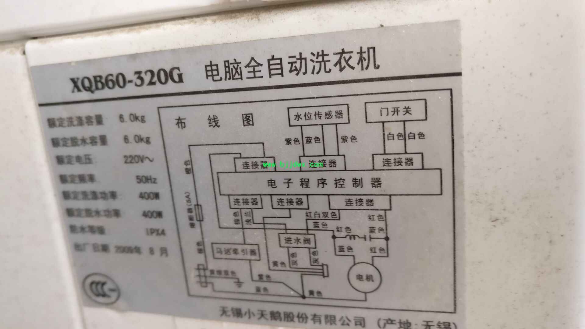

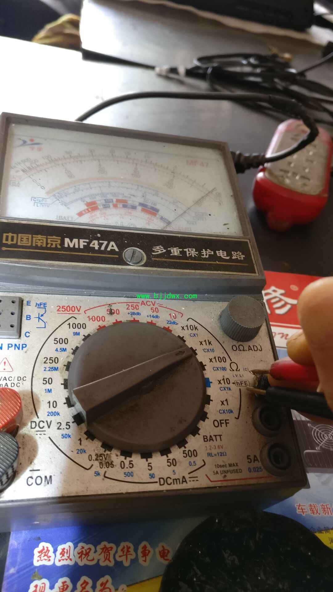

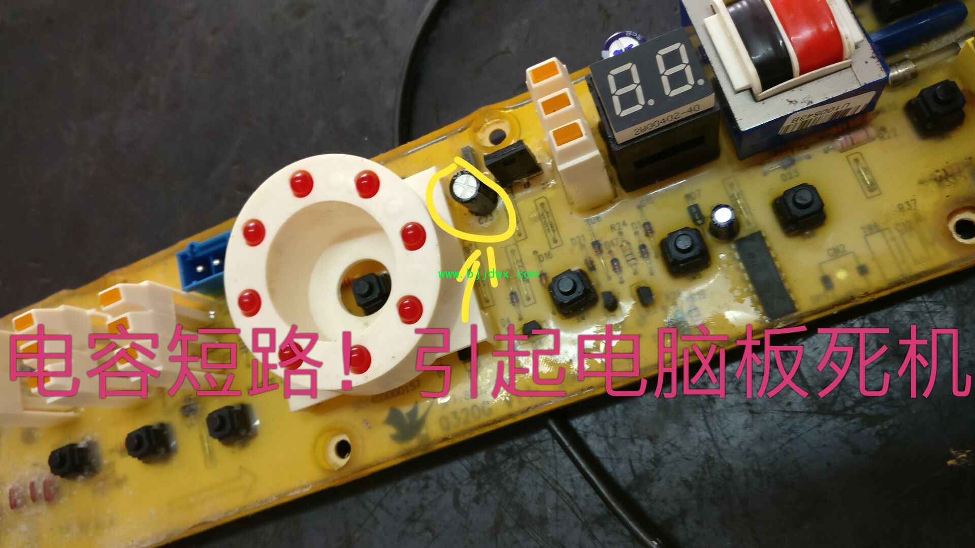

小天鹅洗衣机,上电无反应。判断电脑板烧坏!拆出电脑板,上电按住电源开关键,测变压器输出端电压12V,只有3V几!取下7805,测12V正常!说明5V电路上有元件短路了!在线用电阻档1K档到5V滤波电容C23两端电阻为0!以前修过很多小天鹅洗衣机电脑板,多数为滤波电容短路坏,所以直接拆下C23单独用表测一下,果然是此电容短路了!换之,上电,电脑板正常启动!150到手。脱胶后用硅胶705填满即可完美密封,此种胶透明的,修过后,和原装胶浓为一体。
