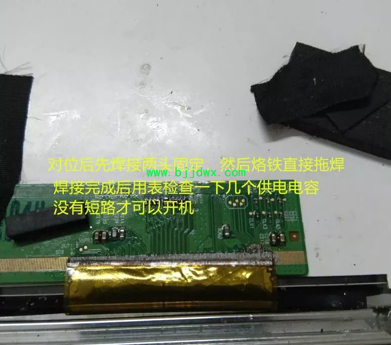

液晶屏边板软排线手工焊接一例
接一杂牌组装机,灰屏满屏竖线无图有声音。LG屏 拆盖直奔逻辑板,12V 26V 16V 3.3V 1.2V -7.5V各电压都有,边板打开看见有修过,软排线有一边已经撕开用胶布粘上去的,看来是屏的问题了。
本想着拿去压屏的,看到论坛上的烙铁手工焊接就想试一下,于是把软排线轻轻撕开,除胶,上锡,对位焊接,检查没有短路后开机,图像只有上半部一部分,下半部全是横线,说明边板焊接是可行的。问了修屏的师傅这屏幕比较老没有耳朵,修的几率不大,可惜了。

本人修过这种转修机 可以的 用调温烙铁焊接 两边要先上好锡 用放大镜对正 一次成功
