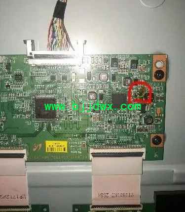

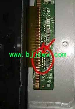

48寸原装三星液晶电视灰屏横线检修
故障机型:长虹48寸原装三星液晶电视
故障表现:现象为开机声音正常,无图像(灰屏或者横线)
故障维修:出现灰屏先检查逻辑板上的三级管是否击穿(三极管的型号是:7N6的三级管),如击穿更换后点屏,逻辑板连接的屏线插一边,用同样方法点屏的另一半,检查屏是否有损坏,如出现灰屏或者横线就把出现坏屏的一边供电模块的线给挑开,用胶布隔开,插好逻辑板排线点屏就正常了。如果在点左边屏和右边屏都出现灰屏或者横粗线就只有换屏了〈此方法只实用于屏两边无模块的三星屏〉如果是有模块的可以更换模块线挑14根,不可以多挑,那边屏有问题就挑那边,挑了过后需要用胶带隔开,点屏时注意发现问题立马关电,不然会烧逻辑板上的三级管。
