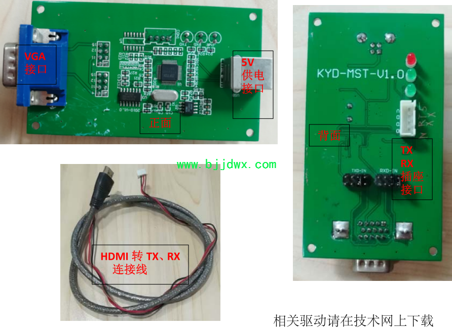

长虹液晶产品以 MST/MSD/海思为主芯片的机芯方案,利用工装写引导程序方法有所不同,但是工具是一致,在写入引导程序时按照以下分类进行操作。
一、 硬件工具准备
1 .写程工具 KYD‐MST V1.0  一个 、HDMI 转 转 TX 、RX  连接线一根(需自制)
相关驱动请在技术网上下载
二、 写程序平台 及写入步骤

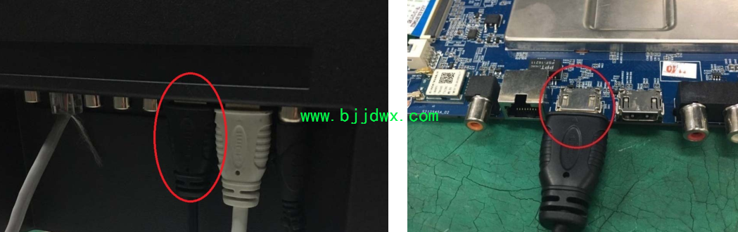

HDMI  转接线一端插入电视 HDMI  输入口,一端插工装的 TX 、RX  插座;供电端接电脑USB  接口。

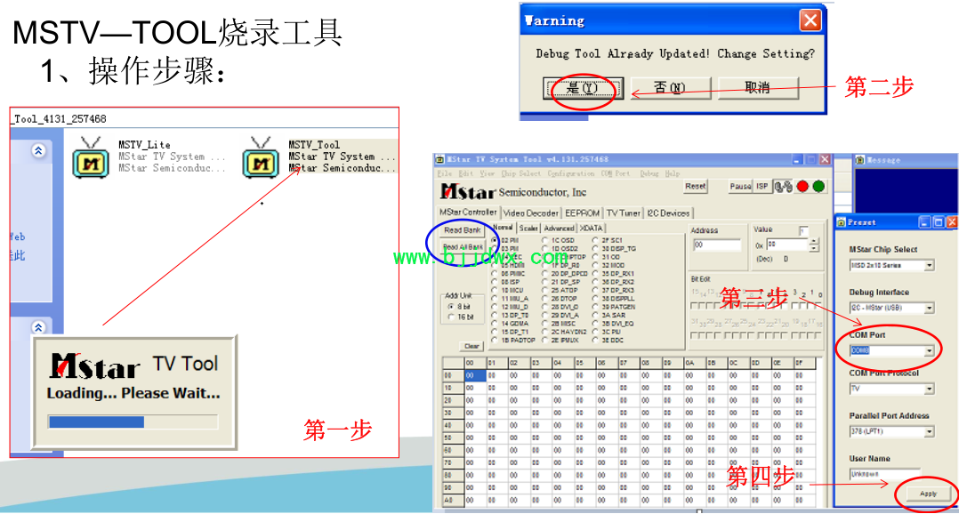

一、ZLS53  机芯引导程序烧写:
1 )首先安装工具平台,双击 MSTV‐TOOL 。
按照以下步骤进行操作
ZLS53G机芯mboo写入方式
MSD6I881(ZLS53G-iP机芯)

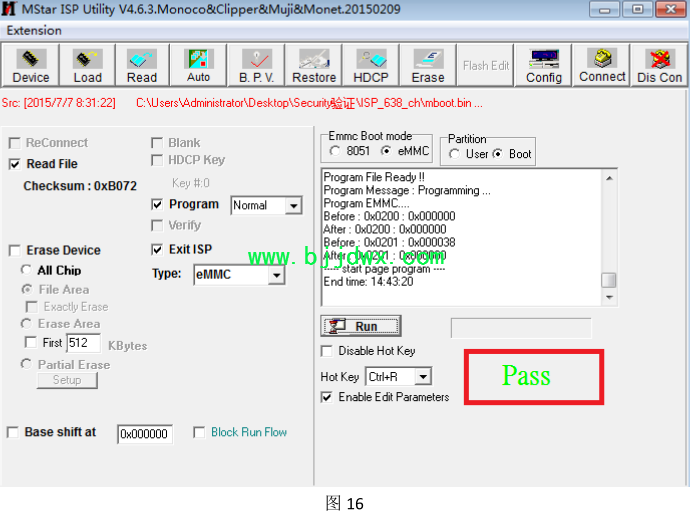

三、ZLS59  机芯引导程序烧写:
1) ) 将主板的电源线和工装连接线连接;
2)打开 MST ISP 工具(V4.6.t2), 选择“auto” 将 TYPE‐> eMMC 见下图
1. 选择”read” 加载 boot 分区程序, 如下图:
   (1)在 EISP Loader File 1 上加载:  muninn_EISP_boot_03_18.bin
   (2)在 EISP Read File 1 上加载: rom_emmc_boot.bin
2、加载程序完成后,接通主板电源。等 1~2 秒后,点击“connect” ,连接
成功后 提示栏有 “Device type is eMMC”的提示
3、 再次点击”auto”, 并点击“run”
4、进入写入 boot 动作, 如下图:
5、写入完成后, 如下图
6、重新通断电即可。

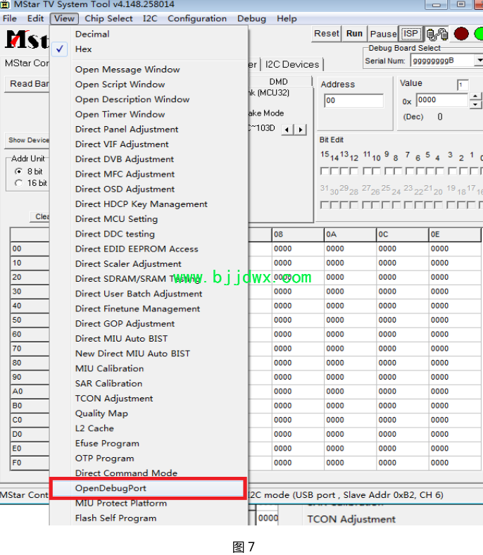

3.1.2) 读取 Device ID 和解锁使用 MSTV_Tool_v4148_258014 工具软件,点击打开主界面。
3.1.2.1) 点击“ 2018-8-4_16-55-15.png ”,使用鼠标右键出弹出菜单,从下拉菜单中勾选”I2C(USB)”选项;
3.1.2.2) 点击“Chip Select”,从下拉菜单中中勾选“MSD 2×10series”选项:
3.1.2.3) 点击“I2C”,从下拉菜单中点击“Set I2C”,弹出“I2C slave parametmer”窗口。将Auto I2C Channel Switch 取消,“Select I2C Channel“ 选择到 CH6, 同时调整 I2C Speed 到 40左右。
3.1.2.4) 依次点击“02~3D”、 “ MCU” , 再点击“Show DeviceID”, 读取和记录 12 位的 DeviceID
(区分大小写),图 5 显示的 DeviceID 为 78C9FACC00E7。

3.3.1) 点击“View”,从下拉菜单中点击“OpenDebugPort”,弹出“OpenDebugPort”窗口。
3.3.2) 在“OpenDebugPort”窗口的空白栏,使用“复制粘贴”方式,将对应的 16 位 Password
进行粘贴。然后点击“Run”按键。
备注:
A. PassWord 区分大小写;
B. PassWord 为 16 位,如果位数填写不对,则点击“Run”按键后会有出错提示;
C. 输入的 PassWord 正确与否,需要检查能否正常读取寄存器信息。
3.3.3.1) 验证是否能正常的读取寄存器:点击“I2C”,从下拉菜单中点击“Set I2C”,弹出“I2C
slave  parametmer ” 窗 口 , 勾 选 “ Auto  I2C  Channel  Switch  “ 。
3.3.3.2) 依次点击“1002~1016”、“ CLK_GEN” , 再点击“Read Bank”。检查寄存器数值不一致(如 0000、FFFF 等),表示解锁成功,否则需要重新解锁。
4) ISP_TOOL 烧写 MBOOT
4.1)通过 MSTV_TOOL 解锁后,断开串口连接, 如下图(图标由凹陷变为凸起状态):
4.2)主板不要断电,然后打开 ISP_TOOL(v4.6.3)
4.3)选择烧写文件
图 14
4.4)点击 CONNET , 连接成功后在标题栏有 “Device Type is eMMC” 提示,
图 15
4.5)点击 Run 后, 会先后烧写 rom_emmc_boot.bin 和 mboot.bin , 需要等到 mboot.bin
也 pass 了才算 OK.
图 16

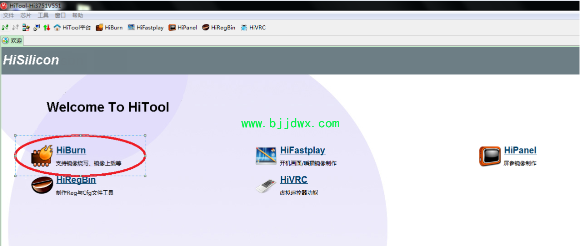

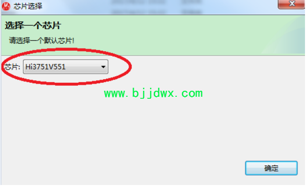

六、海思芯片,ZLH66 、ZLH74  机芯引导程序烧写:可以借用 MST  工具,注意 TX 、RX  接线。
按照以下步骤进行操作
551烧录指导文档
步骤一:解压 HiTool-XXX-X.X.X.zip,双击工具目录下的 2018-8-4_17-7-57.png
打开 HiTool 工具
(以下全部以海思V551为例进行说明)
步骤二:如下图选择 Hi3751V551 芯片
备注:
1 、芯片V551 的机芯选择Hi3751V551
2 、芯片V510 的机芯选择Hi3751V510
步骤三:选择HiBurn 工具
步骤三:选择HiBurn 工具.png
步骤四:电视或板子连接串口线HDMI端(串口线USB端连电脑)
步骤五:电视或板子和电脑连接有线网络连接同一个局域网(同一个【路由器】)
步骤六:
方式1:连接好串口、网线后,如下图方框中串口、IP等会自动刷新,传输方
式选择网口 (需要保证电脑和机芯板是同一个局域网!!!)
方式2:如无网线,可以直接选择串口
步骤七:选择烧写eMMC,点击eMMC分区表文件中浏览,选择提供的MAINTAIN文件夹中Hi3751V551-emmc.xml文件
步骤八:点击烧写
步骤九:出现下图界面后,将电视或板子断电几秒再上电
步骤十:烧写过程如下图示意
成功提示
