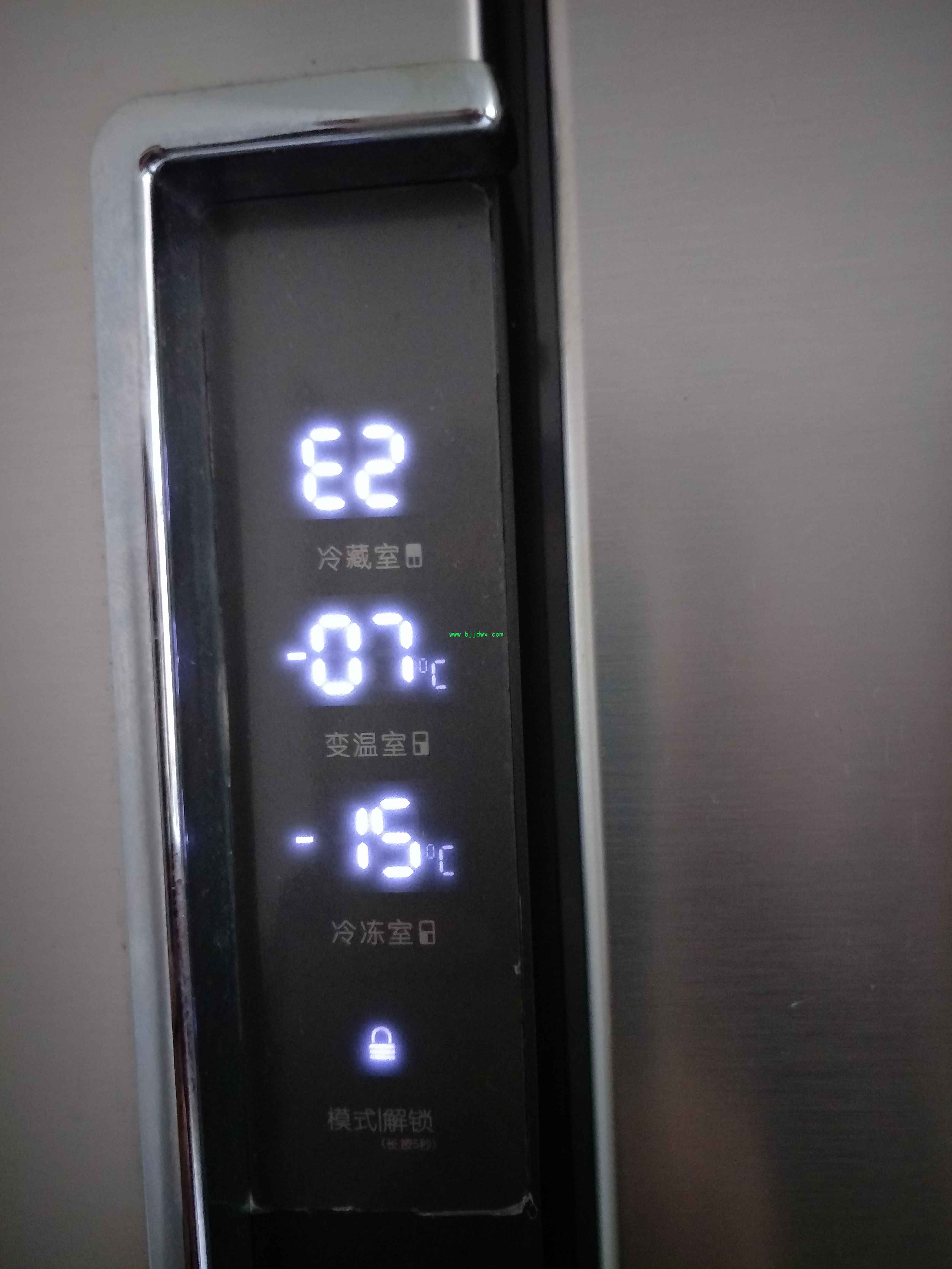

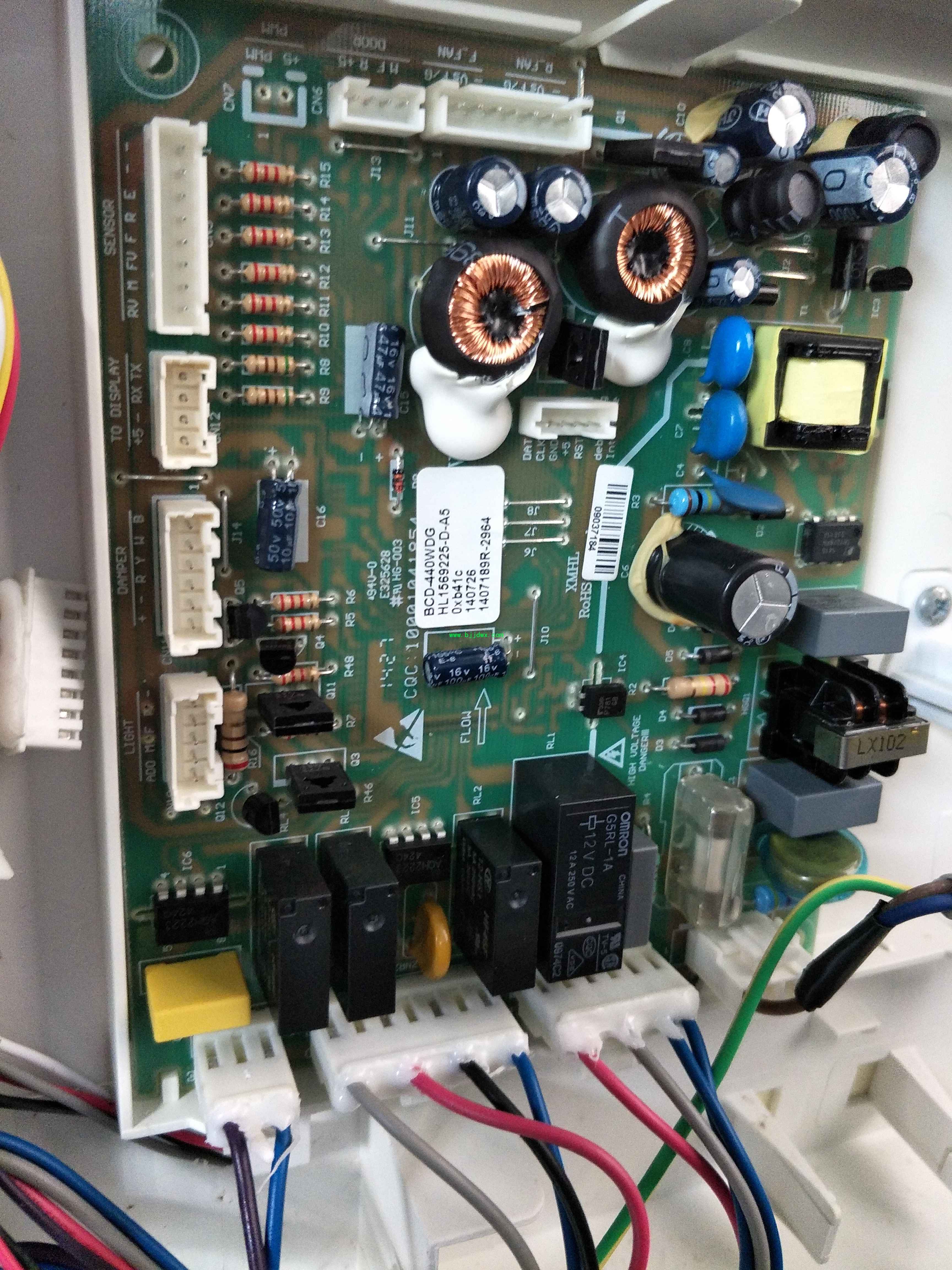

容声冰箱BCD—439WKK1FYM不定时显示E2,见下面主板图,请高手指点三个传感器点为谢!

发表于 2018-8-3 20:08 | 显示全部楼层
直接在冷藏室边缘找感温头

发表于 2018-8-11 13:41 来自手机 | 显示全部楼层
感温头到主板之间的接插件链接不良,重新插拔或者剪掉链接头直接接线。
