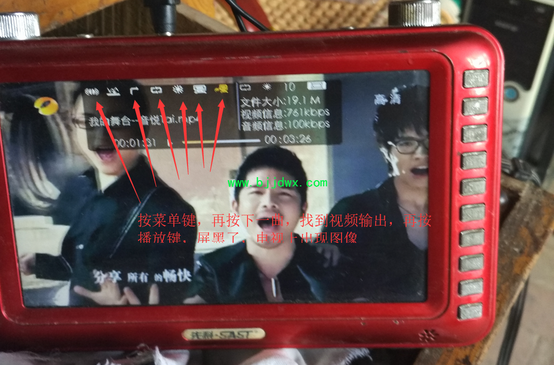

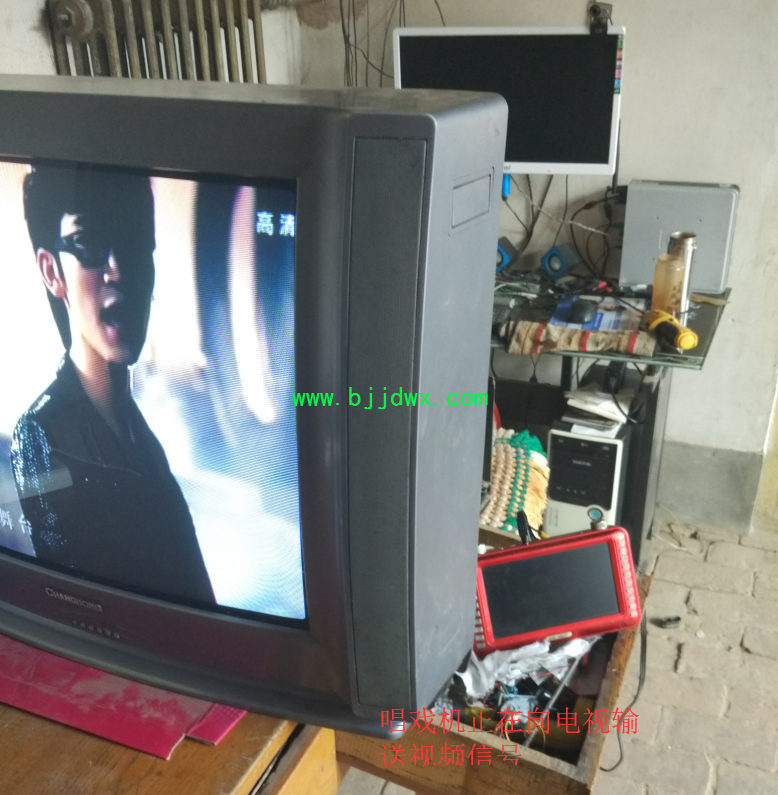

用老年唱戏机做视频信号源检修电视
维修电视完成以后,用老年唱戏机做视频信号源非常方便,唱戏机不要插电,不要信号源也不用网络,可以直接输出视频信号。

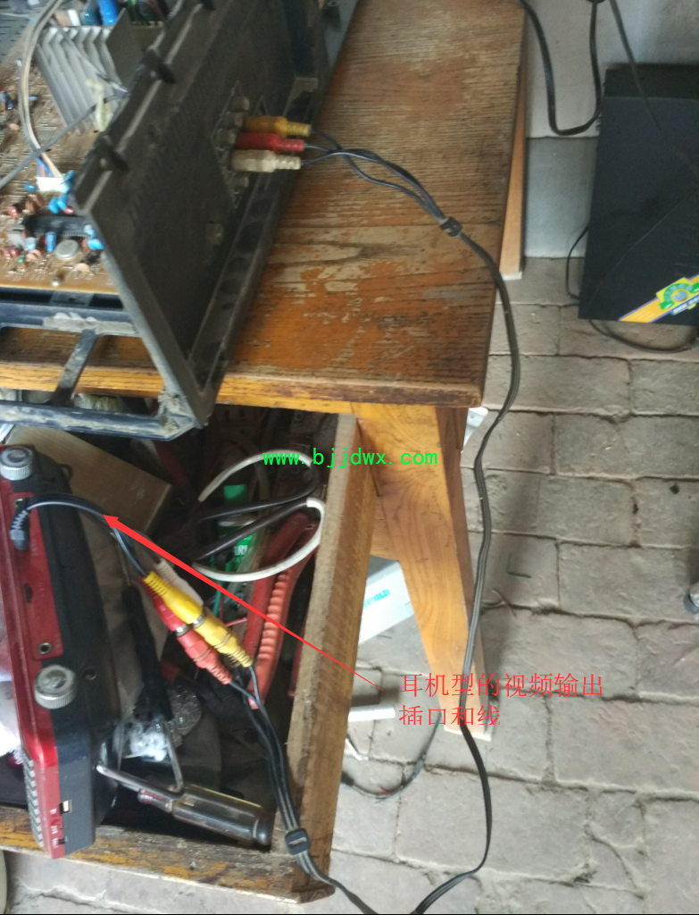

方法是:1、用耳机型视频线连接电视和唱戏机,唱戏机有视频音频输出,但插口是耳机类的。

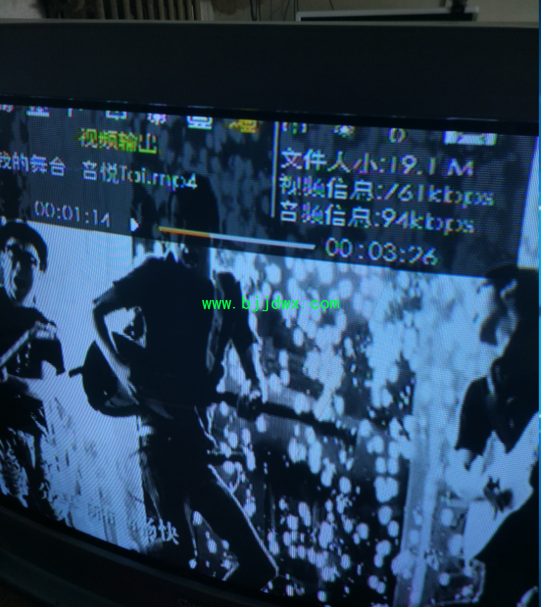

2、打开唱戏机播放其中内存的视频,播放过程中按唱戏机菜单键,屏幕上方出现各种选项,最后一项是视频输出,用唱戏机下一曲键换项到视频输出,再按播放键,唱戏机就会黑屏。
3,接着打开电视,调到对应的视频功能,电视上显示的就是唱戏机的视频节目了。
简单吧,而且很方便实用,以前我经常使用影碟机,又大又笨重,还要插电源,还要一个好用的光盘,光盘现在也不多了,节目也单调就那么几首歌。

注意一点:MP3只有音频输出,MP4才有音视频输出。
