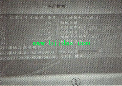

一台KH-2008D-CA02卫星接收机,加装M4小板后无法正常工作。
分析栓修:该机因采用QW300R-K新签名定位模块而无法刷机,笔者只好加M4 小板来解决。将写好信息的M4小板与定位模块⑤、⑥脚相连,开机接两下"F4"键进入工厂测试界亩,发现无定位模块信息,如图1 所示。
测量定位模块⑤、⑤脚电压仅有2V,根据经验判断故障原因是原定位模块分流拉低了3.3V电压。用热风枪拆下原机定位模块后试机,故障排除。
