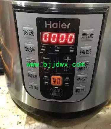

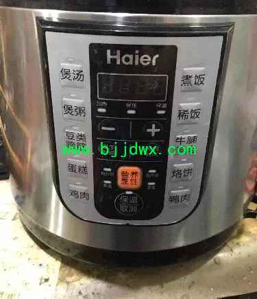

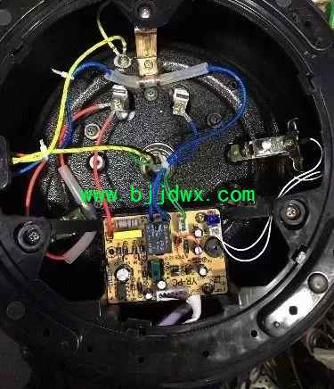

海尔电压力锅电脑板断电故障维修
故障机型:海尔电压力锅
故障表现:电脑板断电问题
故障维修:客户送修一台海尔电压力锅,送电电脑板不显示,但偶尔通电也能操作,但工作过程中不定时停电,有时不停地闪烁!感觉特别诡异!拆开底盖送电测220V有电,测78L05输入端13.5v输出端2.7V,此电压应该不对吧?将78L05换掉后测量2.5v还是低,难道5V负载有短路的地方?经测量是没有的,看电源板电路走向5V输出经过一个二极管供给显示板!难道二极管有问题!用万用表二极管档测试结阻正常512!郁闷,不管了,找个4007将之换掉!送电滴一声显示正常!测4007负端4.3v正常!修复完毕!
