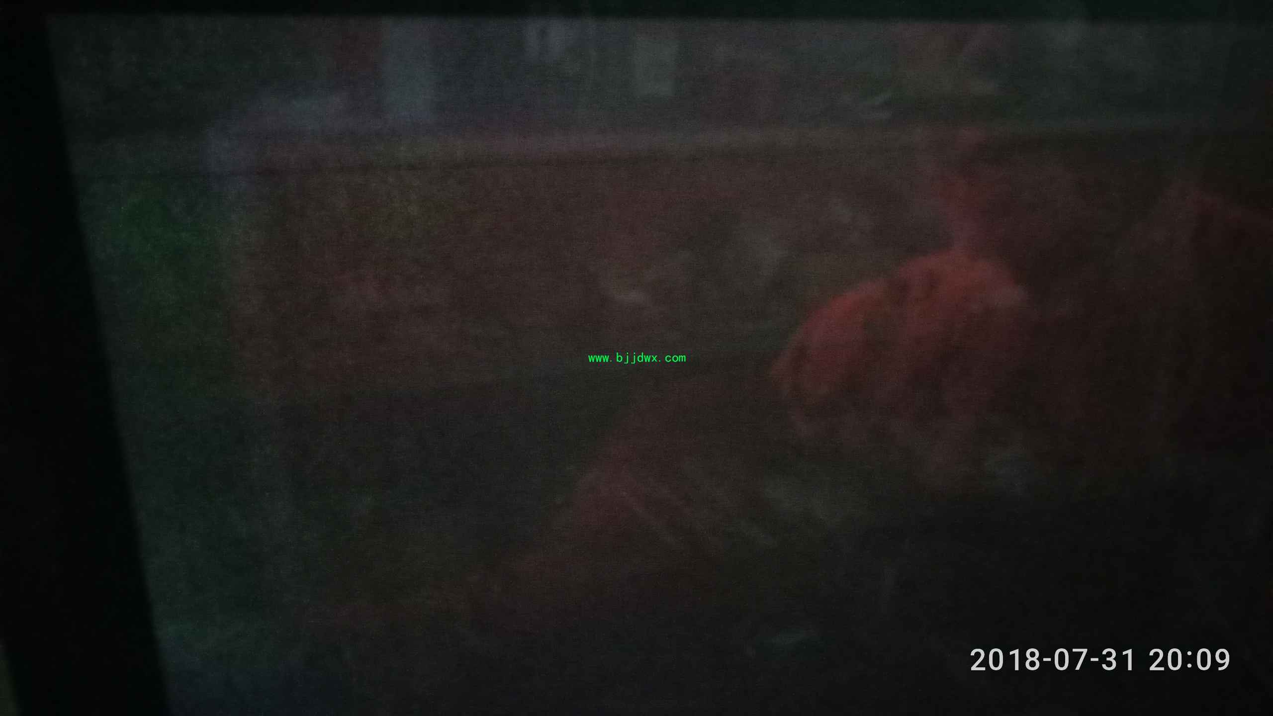

接修一台海信等离子电视tpw5039,开机有继电器吸和声,黑屏。检查发现电源板输出电压正常,仔细检查发现y板上有一个保险断了,测量后级没有短路,于是用铜线连接,然后开机,结果出现了很亮的满屏有竖条的噪波点,无图像,
这时手摸缓冲板上的一个芯片热的烫手,不正常,于是买来缓冲板,换上后有图像出现,可就是屏幕上部有5cm的黑线带,
这样图像也算基本可以了,可是好景不长过了几天开机试试吧,有没有图像了。
这下心想可能是缓冲板又坏了吧。于是又买来一块缓冲板,为保险起见同时又买来一块y板,到货后全部更换y板和缓冲板开机。竟然出现了黑乎乎的图像。
询问卖板的客服,说是调下y板上的电位器试试,调整后图像有所改善,但还是黑乎乎的,过了约十几秒吧,竟然又黑屏了,回到了之前的最初状态。
大伙看看我这电视该怎么治呀

估计这个问题还在缓冲板上,没有图纸,修起来会很麻烦……
