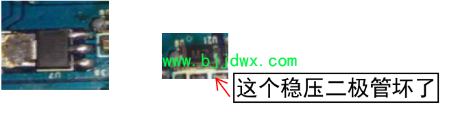

导航问题:DVD导航花屏
分析:这台比亚迪速锐导航花屏,拆开显示板,查电压,发现U7(1117-1.8V)无输出电压,再查输入也只有0.4V左右,不正常啊,正常是33V到55V,再向前查(见下图),发现是M77那个二极管正极有55V,负极只有0.4V,证明此二极管内部开路。维修:直接换下二极管,(型号:M77),,通电,显示正常,查电压,U77(1117)的1.8V输出也正常了,这个1.8V是给上面那个大显示驱动IC(TW8816)供电的。
M7正极接入5V,把电压降0.7V后为4.3V给1117供电,目的是怕1117输入脚电压直接接到5V上面造成芯片发热量大,容易损坏,有的显示板设计的是串2个二极管,这台机是串一个,电流大就烧了。
U7(1117-1.8V输出)上面的IC(TW8816)供电
比亚迪速锐导航花屏,拆开显示板,查电压,发现U7(1117-1.8V)无输出电压,再查输入也只有0.4V左右,不正常啊,正常是33V到55V,再向前查,发现是M77那个二极管正极有55V,负极只有0.4V,直接换了M7,通电,显示正常,查电压,U77的1.8V输出也正常了,这个1.8V是给上面那个大显示驱动IC(8816)供电的.

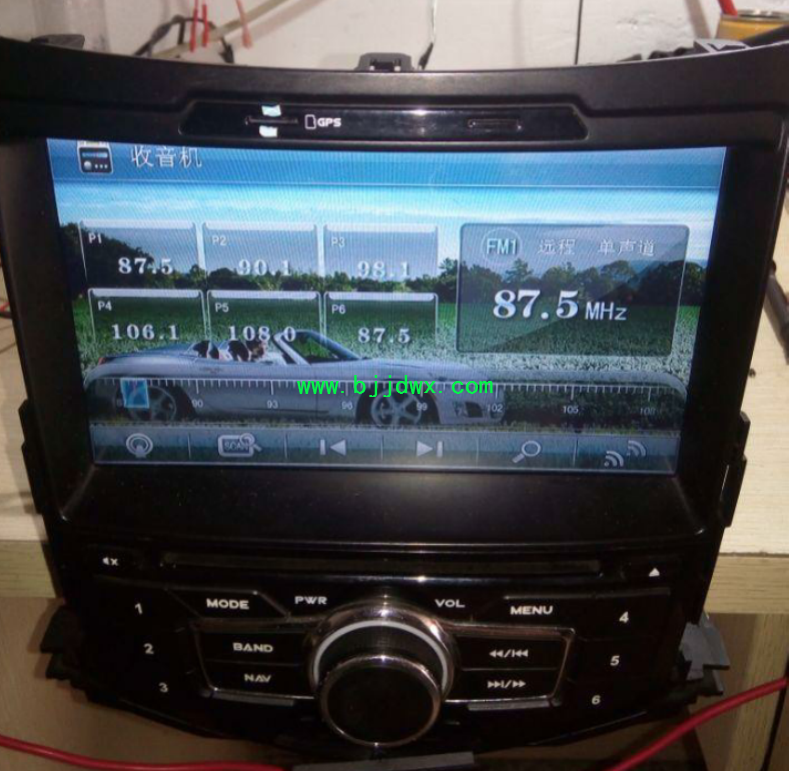

修好测试显示正常
