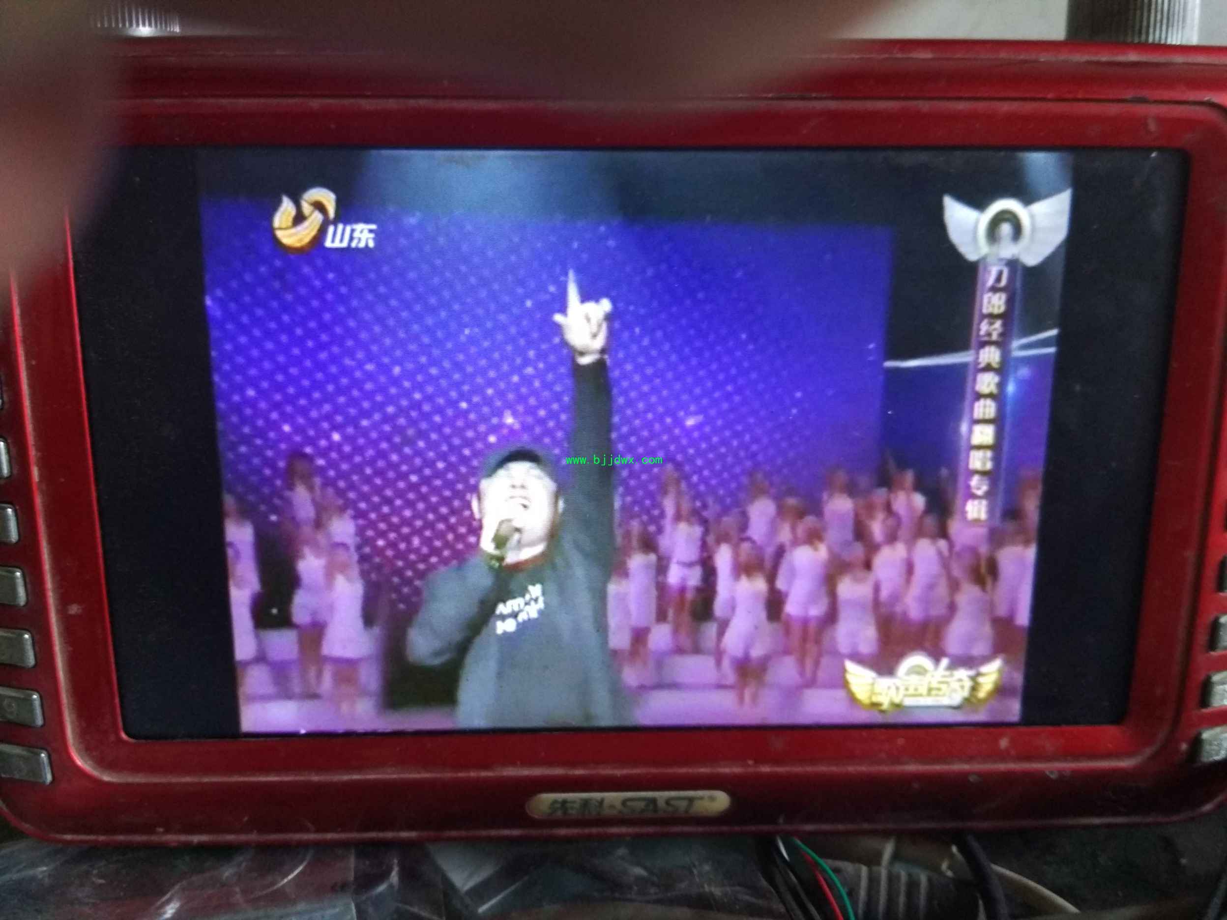

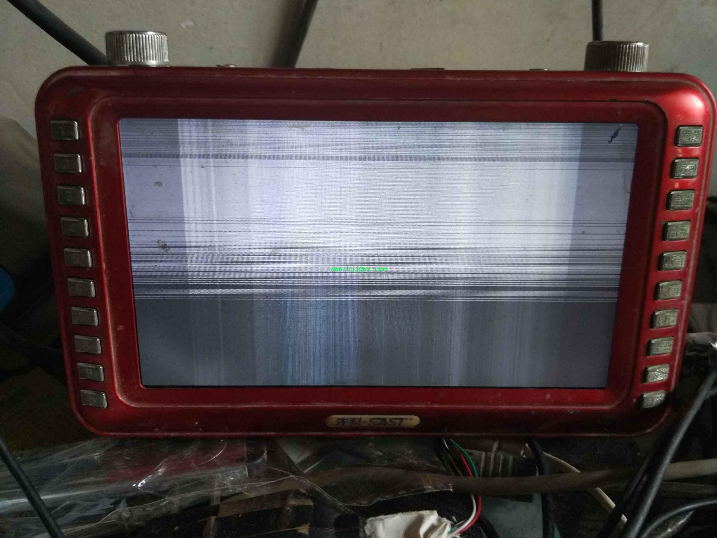

9寸先科SAST视频播放机(老年唱戏机)故障求助

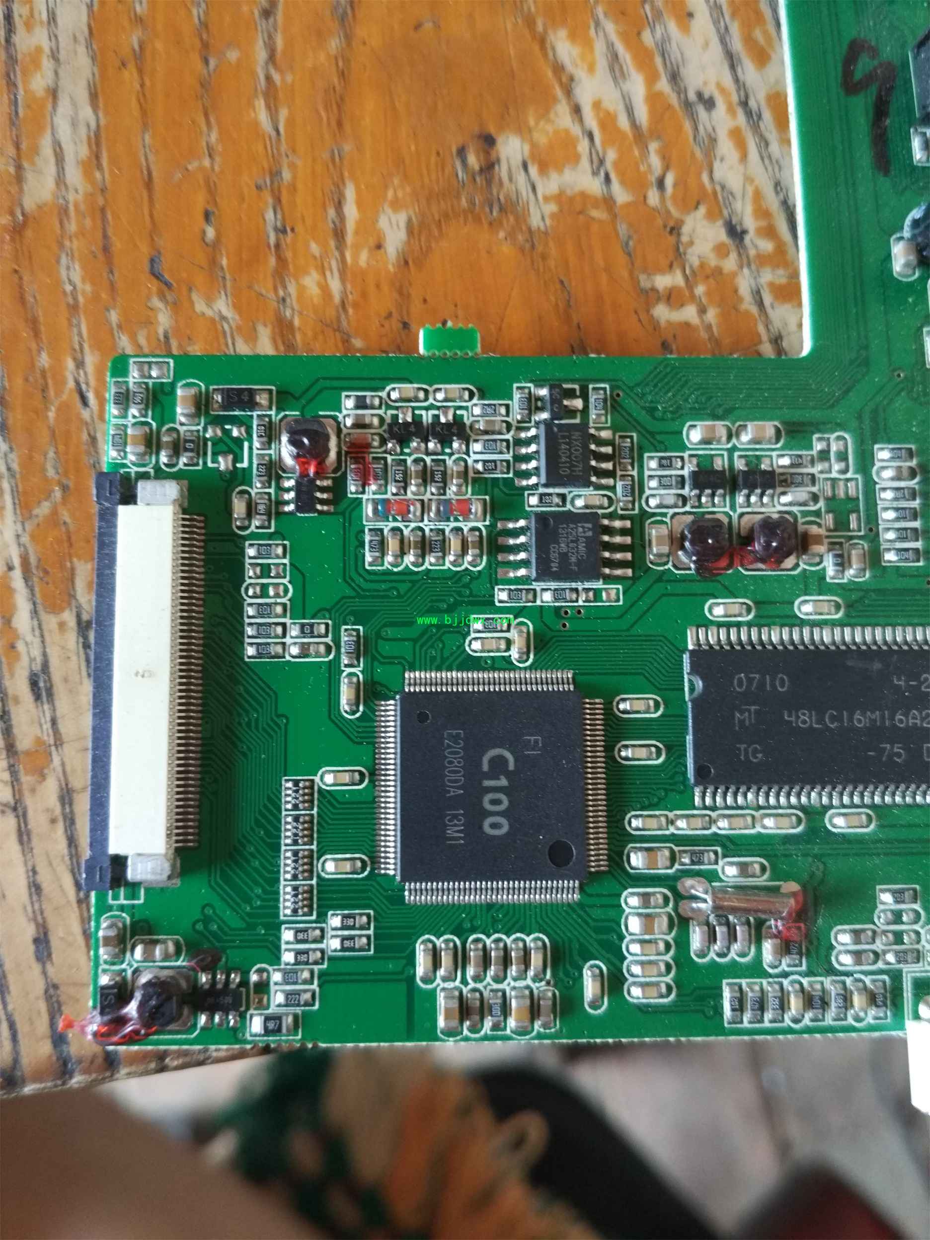

一台9寸先科SAST视频播放机(老年唱戏机),故障为开机正常,关机再开机,图像变成横线和竖线,横线和竖线随图像内容变化,(虽然看不到图像,可以知道是内容变化,横线和竖线也不好),再重新开机也不会好转,需要关机一个小时以上,再开机才能正常。还有个怪现象就是充电过程中,开机正常,关机再开机就可能正常或者不正常,不正常多次开关机可以有正常的一次,正常的时候播放多长时间也正常,就是不能关机,关机再开机就会变成横线和竖线,或者插上充电器,或者等一个小时才能正常播放。
另外跟大家分享此机的屏线插座卡扣的开启方法见图片。

发表于 2018-7-19 07:06 | 显示全部楼层
这故障有点怪,先把晶振换了试试看,

发表于 2018-7-19 09:34 | 显示全部楼层
排线接触不良的多!
