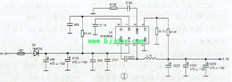

普联TL-WR841N无线【路由器】DC-DC转换电路故障检修
普联TL-WR841N无线【路由器】通电后无反应,查外接9V电源适配器输出电压正常,判断故障应发生在【路由器】内部。
该【路由器】主板各工作单无所需电压由DCDC转换电路产生,其中3.3V电压是由U4(RT8284N)及其外围电路转换得到,如图1所示。
2.5V、1.2V电压由3.3V电压转换生成。U4为同步降压型稳压器,输入电压为4.5V-23V,输出电流可达2A,以340kHz恒定的频率工作,具有低电压保护与热关断保护功能。上电后,电源适配器输出的9V电压经贴片保险FB1,隔离二极管D2,再经C99、Cl00、C93、Cl0l滤波后加至U4②脚(VIN)oU4使能输入端⑦脚(EN)通过电
阻R144与9V电源相连,为自动启动模式,即开机后U4内部调节器就自动进入工作状态,③脚(sw)输出电压,具体值由⑤脚(FB)外接上下偏置电阻R149、R147的阻值比例决定。
重点检测U4②、③、⑦脚电压,发现③脚输出电压为OV,但②、⑦脚电压分别为8.3V、4.1V,均正常,怀疑U4已损坏,换新后故障排除。提示:RT8284N可用MP1482、AP3502直接代换。
