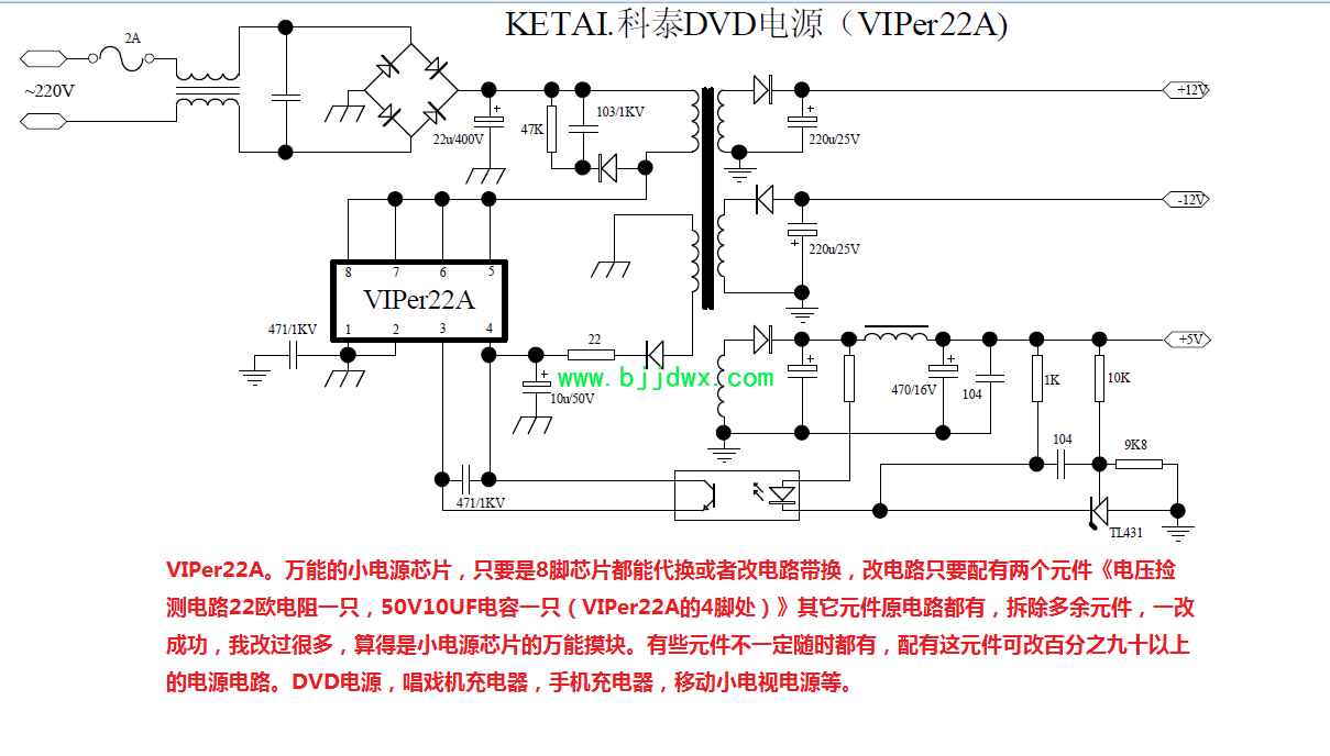

VIPer22A。万能的小电源芯片,只要是8脚芯片都能代换或者改电路带换,改电路只要配有两个元件《电压捡测电路22欧电阻一只,50V10UF电容一只(VIPer22A的4脚处)》其它元件原电路都有,拆除多余元件,一改成功,我改过很多,算得是小电源芯片的万能摸块。有些元件不一定随时都有,配有这元件可改百分之九十以上的电源电路。DVD电源,唱戏机充电器,手机充电器,移动小电视电源等。 888.png

不错,VIPer22A有万能代换电源块的称呼。特指小功率电源。

我修接收机电源,DVD电源,移动电视电源等,用这样改了很多,最多不超过20分钟改修好!打开机器用断钢锯条把不要的电路截断,5678脚短接连+B,1 2脚接地,3  4脚连光偶,有的光偶有一脚接地,断了接地脚按图连接就可,加50V10UF电阻,20欧电阻,开机成功修好!

电阻电容要注意分辨!
