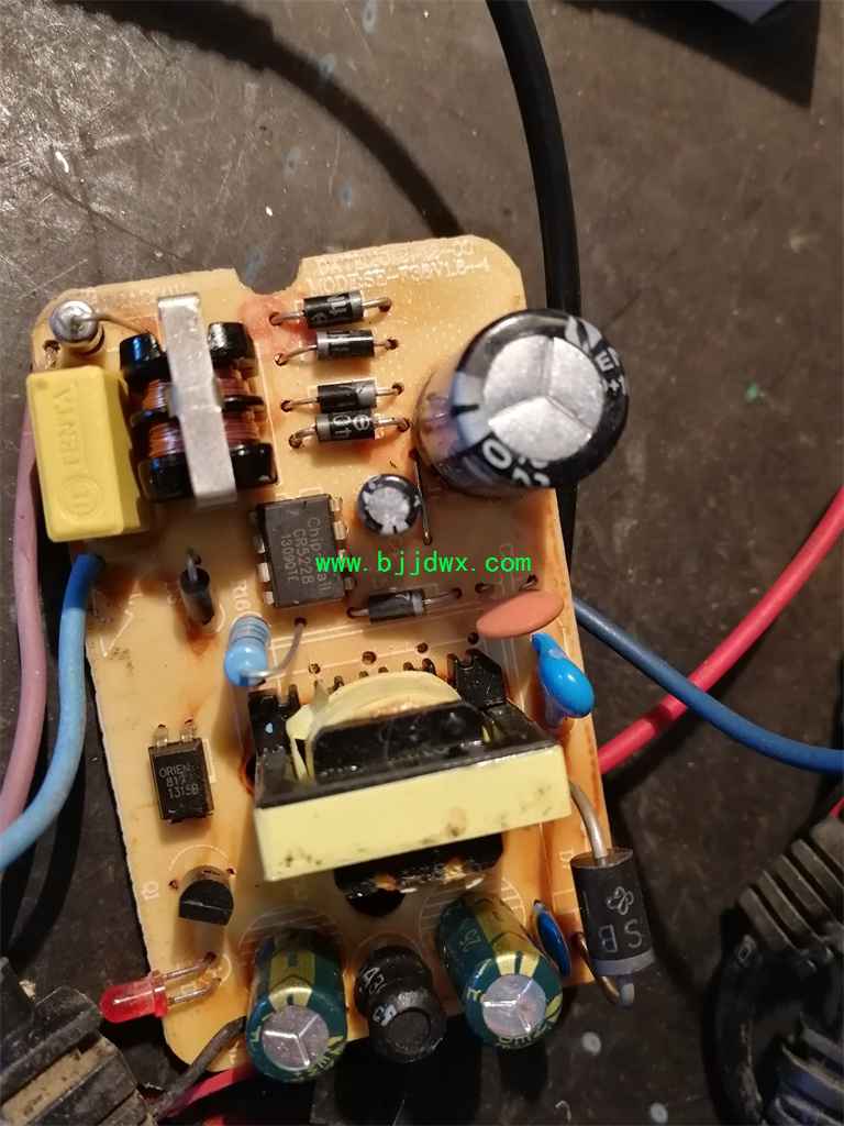

前几天,给华隆超市一保安修过光端机电源,今天,他又拿来一只电源加电警棍,
说:师傅,这个充电器不行,充电效果不好,电不耐用,别的充电器冲得很好,耐用。还说,这个充电器被他女儿扔到水池里过,晒干后还能充电,效果就不好了。

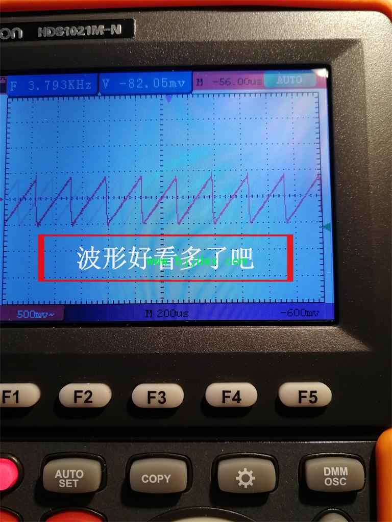

   拿来充电接通电源,数字表测的电压8伏很稳定,电筒的充电电压是7.2伏的,也算正常的,不甘心,又用指针表测了一下电压,发现指针在7V--8V之间抖动很厉害,以为是滤波电容坏了,换后还是一样,上示波表测测看吧,

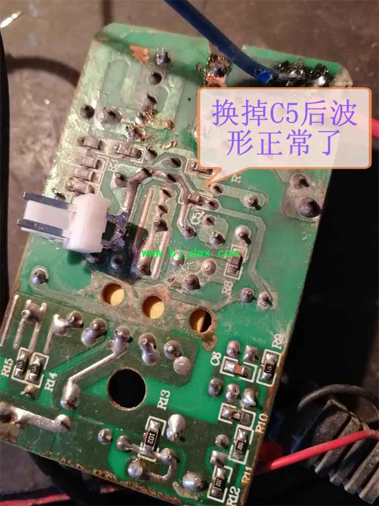

探针测到光耦稳压端时,发现波形有点怪,Y轴负压很大,该模块脚上,只有一个C5 贴片电容,也不知道是多大的,焊掉后测量,直接有60k的阻值,看来漏电了,找来个0.01uf的贴片焊上,再测波形,锯齿波出现了
此时不管是数字表,还是指针表,测的电压为8.1伏很稳定。
