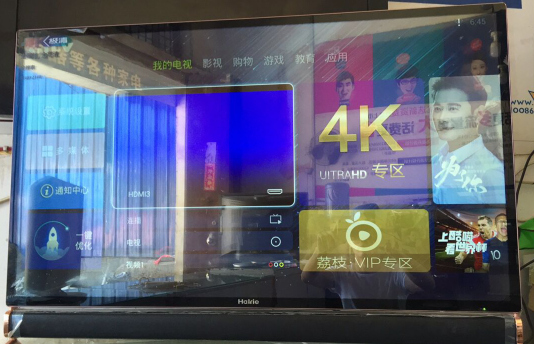

换好灯条开机一直这样闪 怎样退出来没有摇控
第一反应这个应该是进入了老化烧机模式,要进工厂模式调,查找资料得知按遥控器静音健关机再开机即可退出老化模式。也有人说先擦擦屏线,这是自检了。相当于屏只接收到供电,没有时钟和信号。
