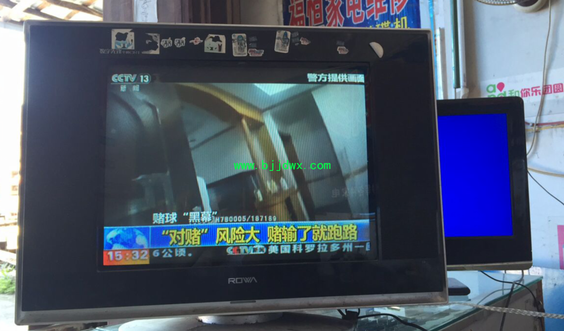

乐华25寸高清机 亮一下就灭的维修
待机25v
接上行输出就没有电了
怀疑是不是高压包坏?
经过几个小时的奋战,原来电源管和高清行管都有问题了。

D5044是不带阻尼的行管
你的行管是不是拆机的?还有这个行管很多都是假货。
