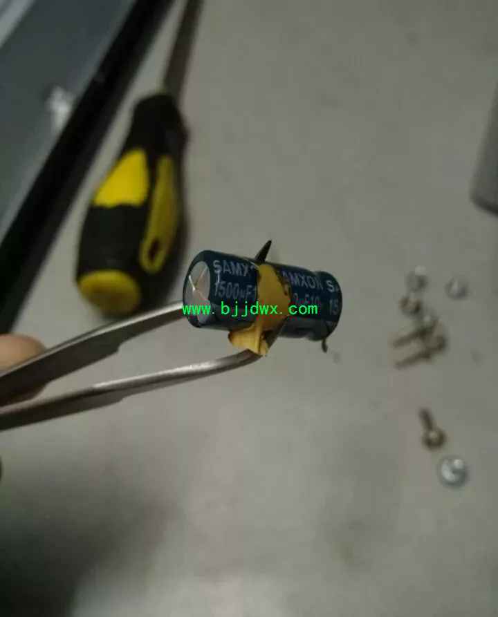

三星一体激光打印机SCX-4521F维修实例故障机型三星SCX-4521F一体激光打印机
故障表现:屏幕没有显示,机子有异响
故障维修:今天早上接到客户的一台三星SCX-4521F一体激光打印机维修。接上电源开机,机子刚开始时没反应,屏幕也没有显示,大约过了1分开钟就听见机器里有不规则的继电器来回吸合的声音,屏幕也还是没有显示。
这时心想开机没显示但有继电器来回吸合估计应该是供电不正常引起的吧,那应先着重检查电源板吧,于是就马上把机器后盖卸了。图中左边那块大大的板子就是电源板。
再通电开机,用数字万用表测得电源主板上两组标称输出电压+24V和+5V实际输出分别为+26.2V、+4.5V,如图:
发现+5V这组实际输出+4.5V,电压有点偏低了,应该是稳压或者滤波电路出问题了。于是反复查看线路板,看有没有可疑的地方。细看,果然发再有个电解电容有稍微那么点鼓泡了,不仔细看还真看不出来。下图中的C105(有胶贴着的那个)就是有问题的。
用电烙铁拆下来仔细看了下,标称值是1500UF/10V。如图:
重先换上一个参数同样的好电容上去,因为是卧着放,所以用点热熔胶稍微固定好。
换好后通电开机,眼紧盯住屏幕看,突然眼前一亮,屏幕有显示了,相应指示灯也亮了,定影器也开始正常运作了。再用万用表测的输出电压也回复正常了,再装好后盖重先试机,打印复印都正常了。
