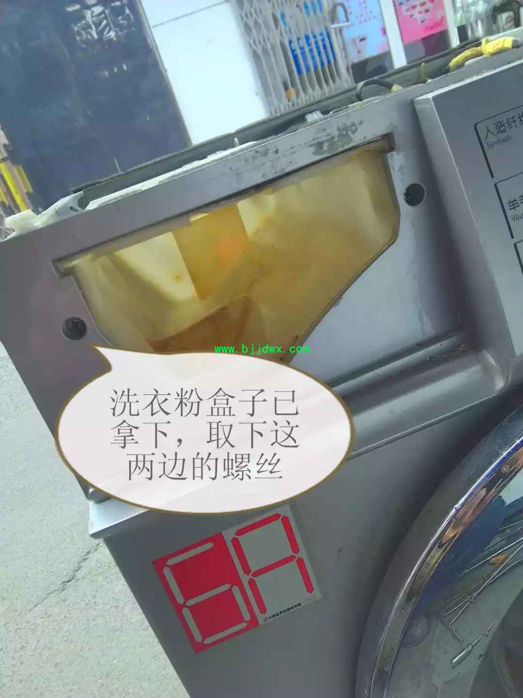

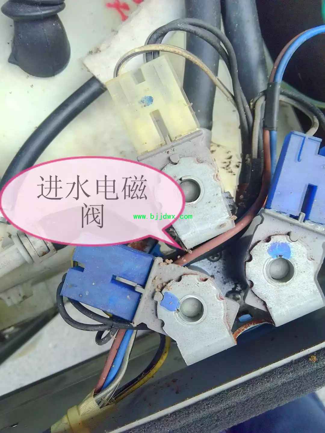

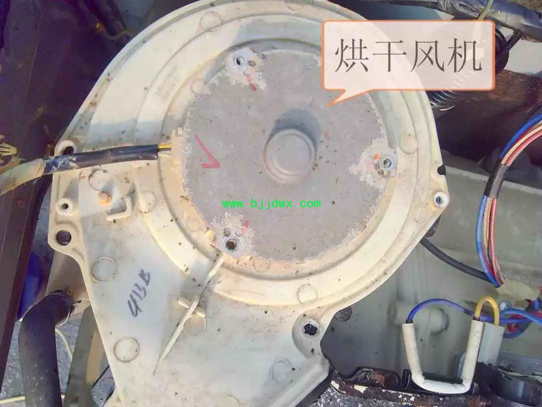

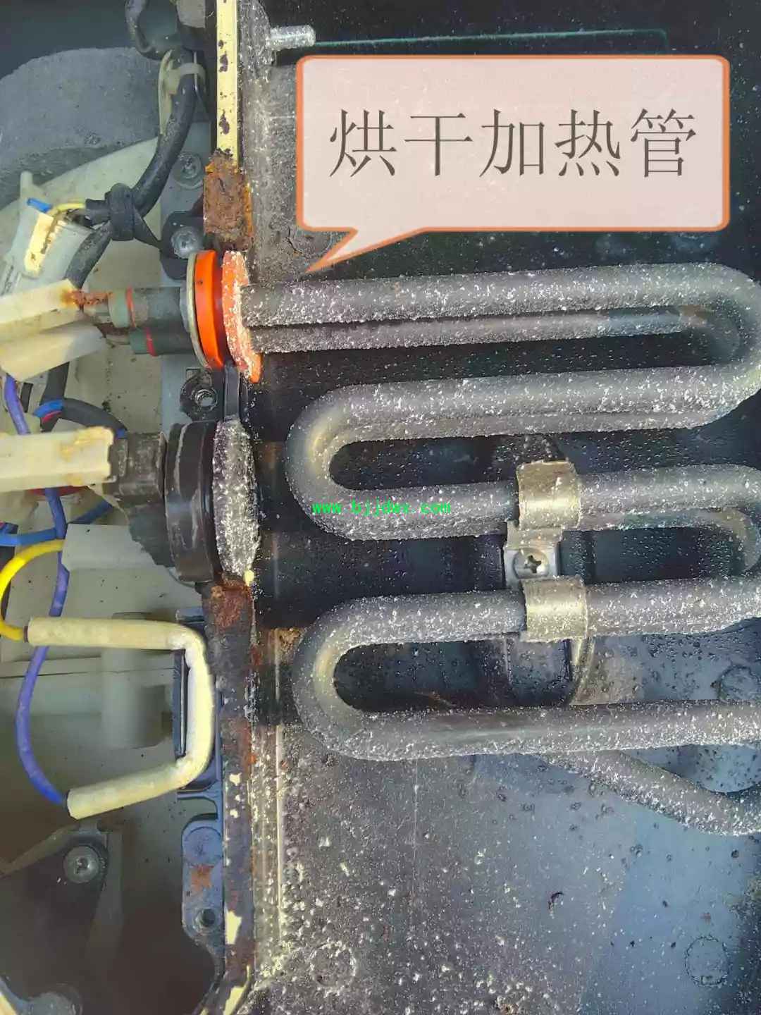

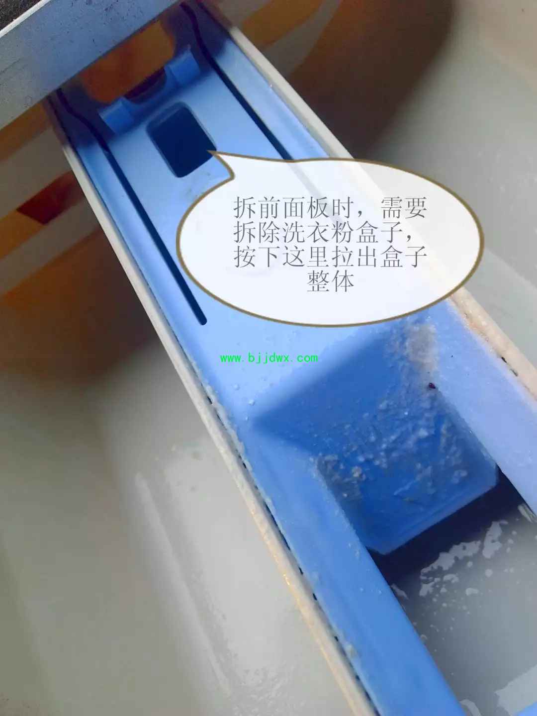

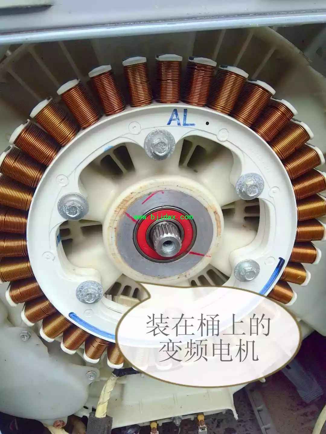

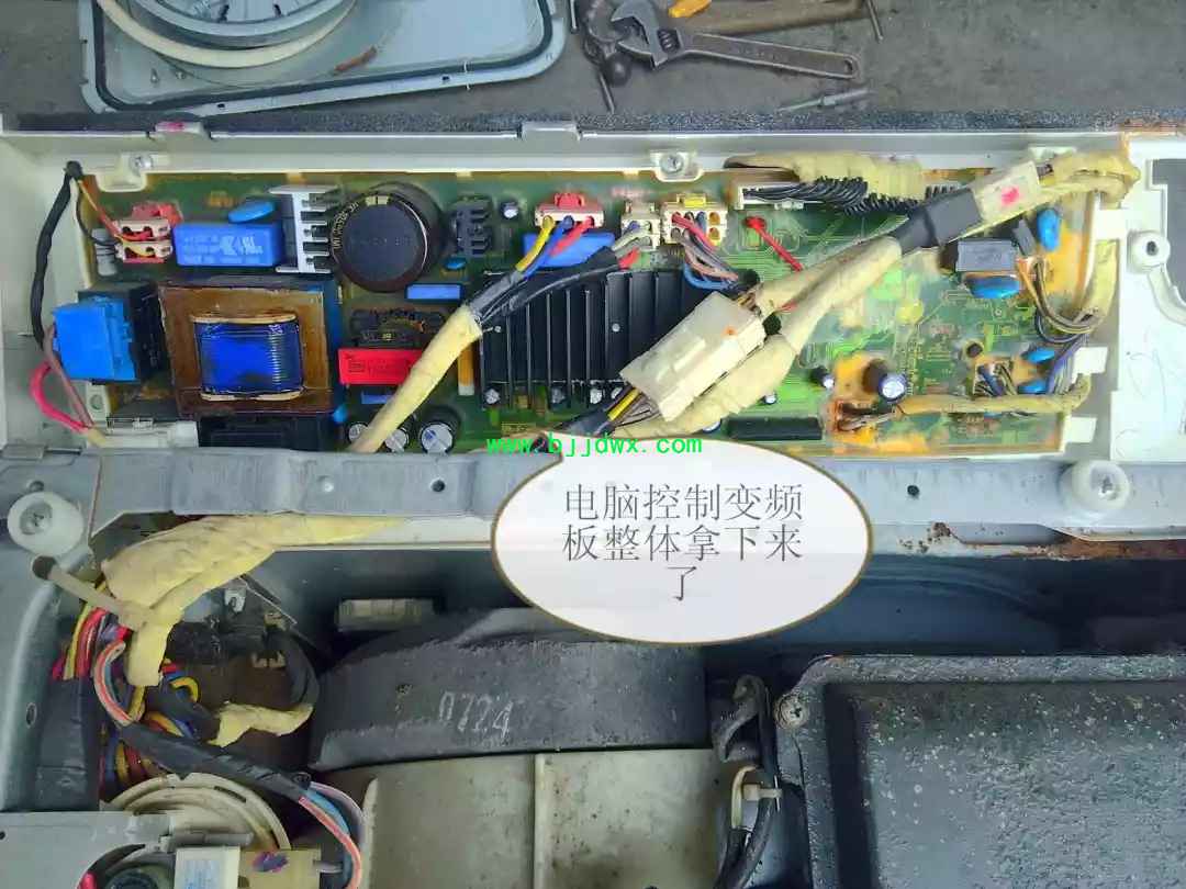

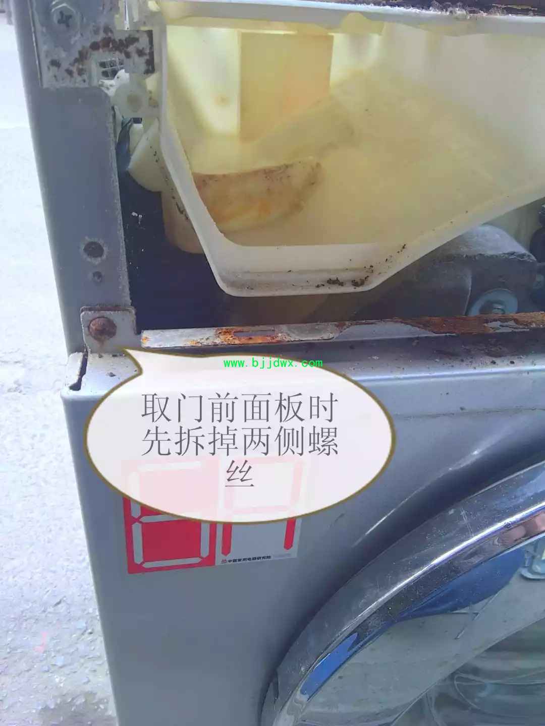

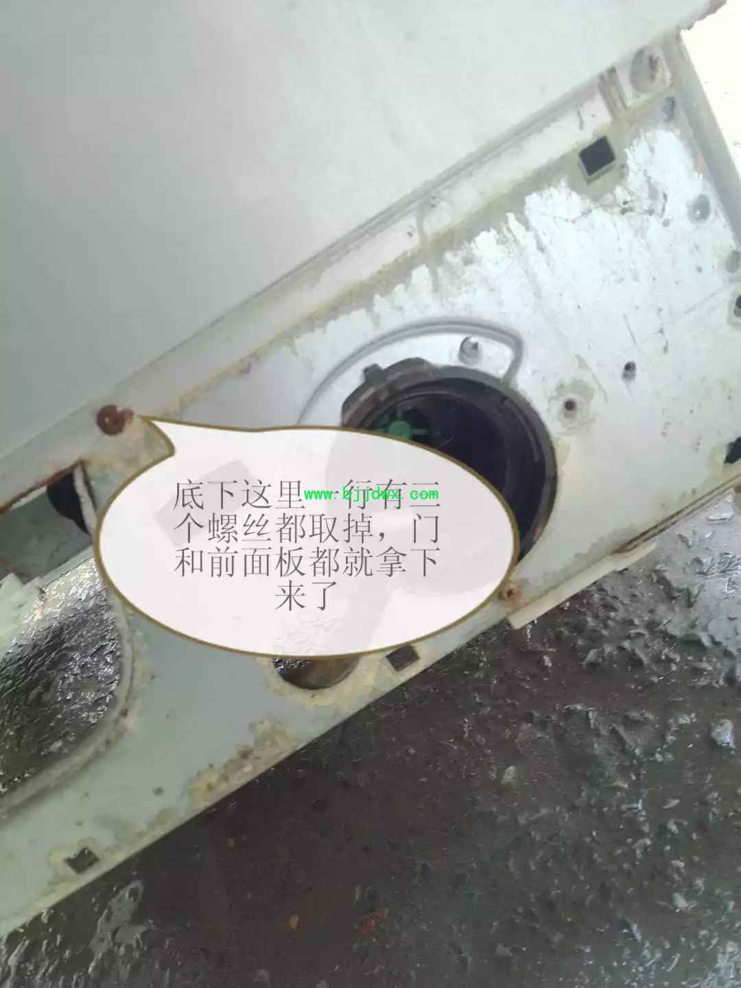

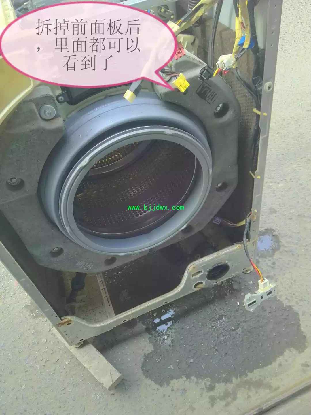

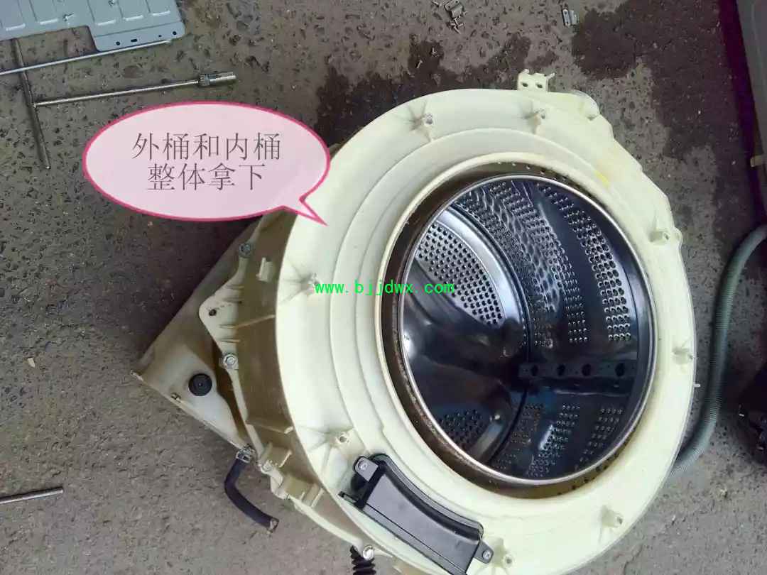

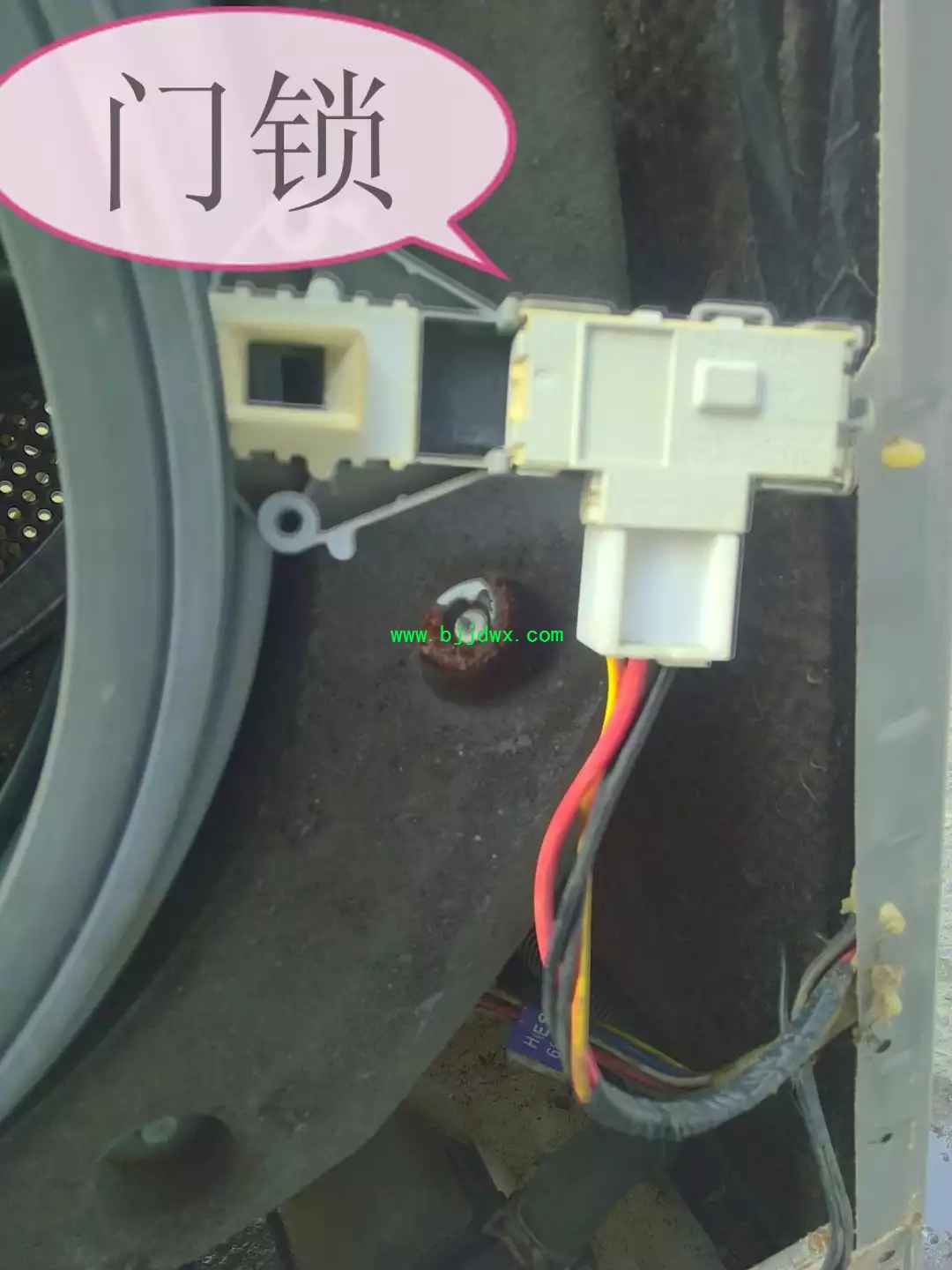

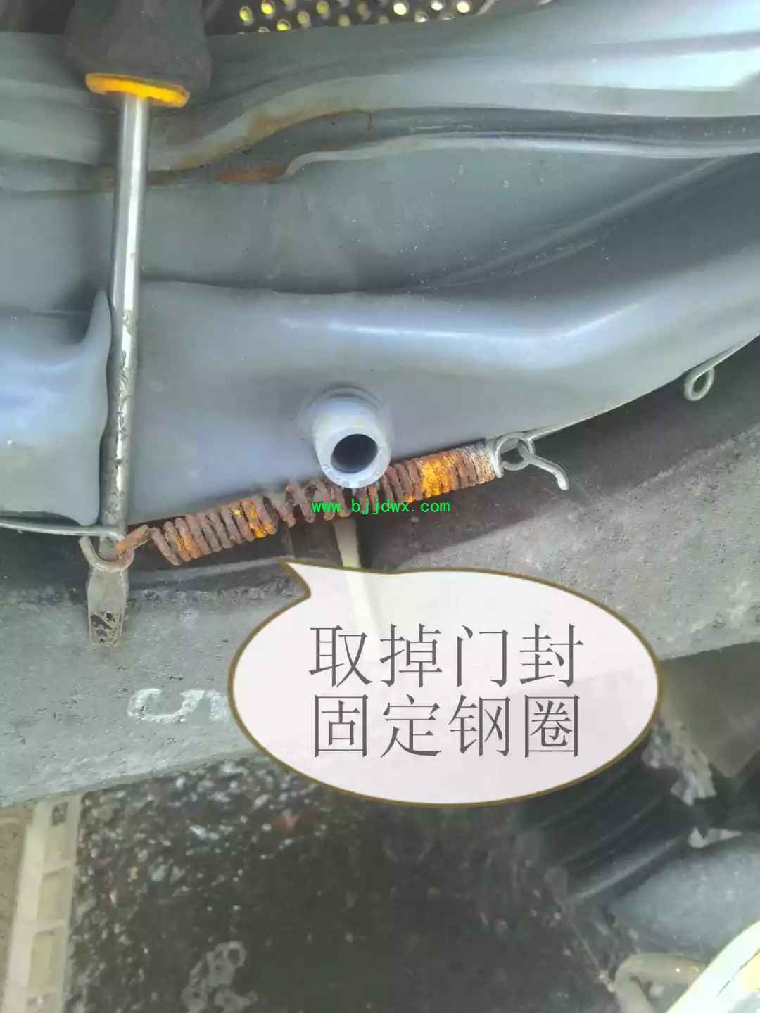

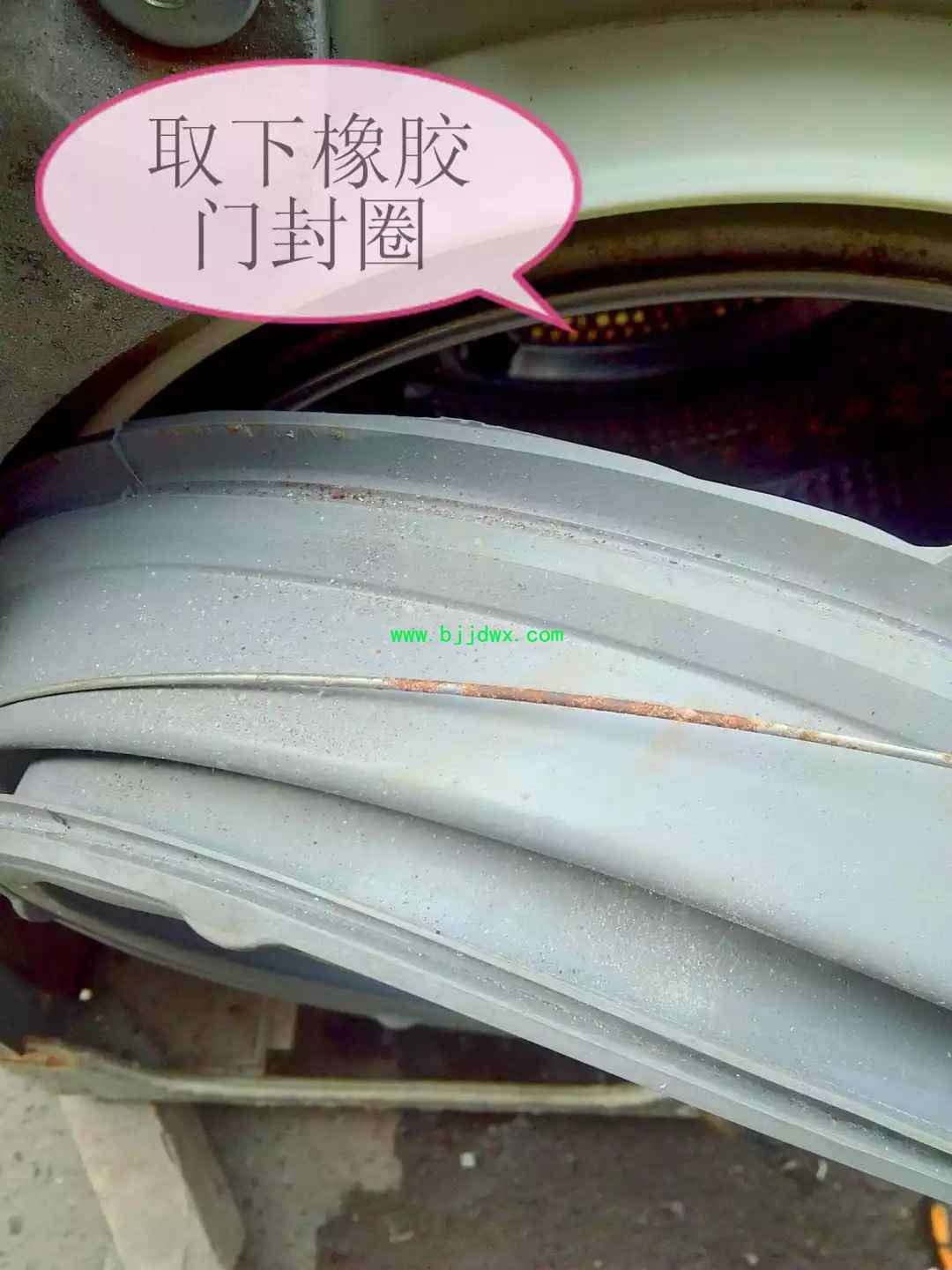

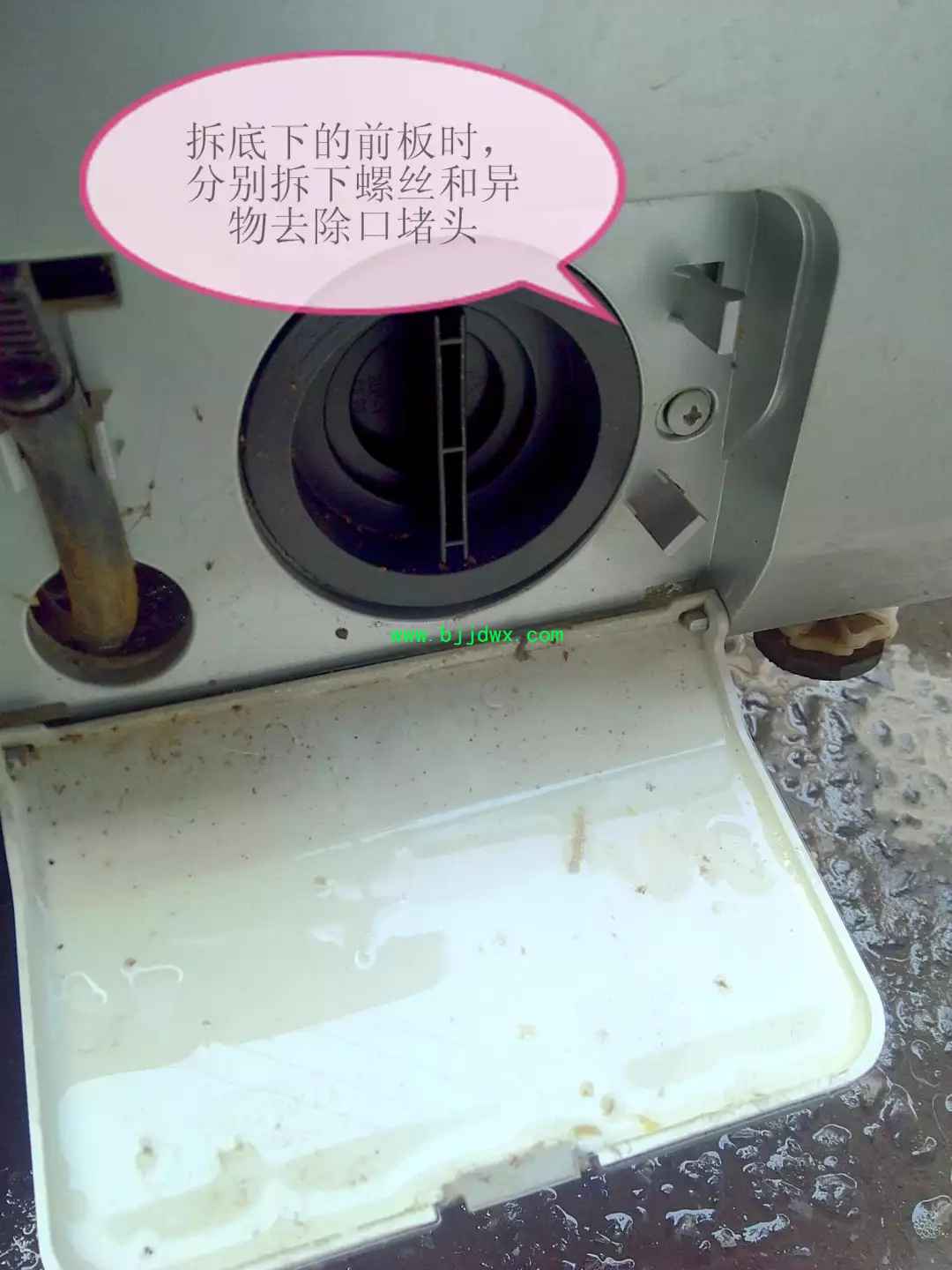

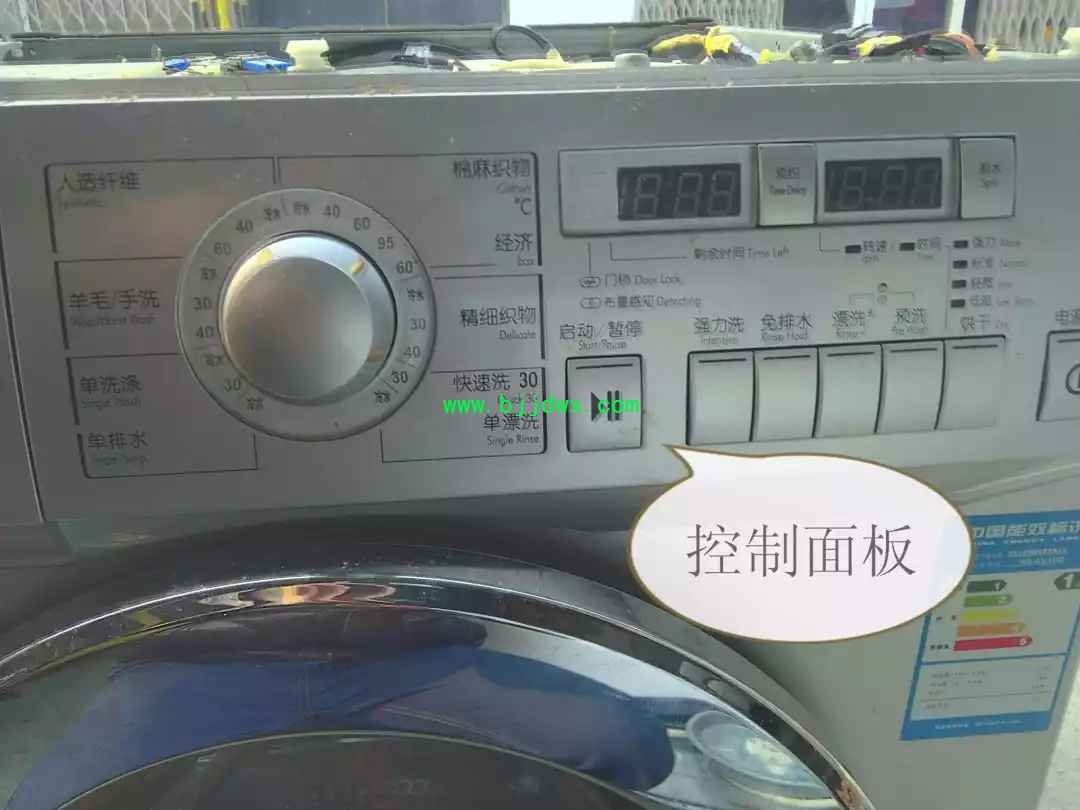

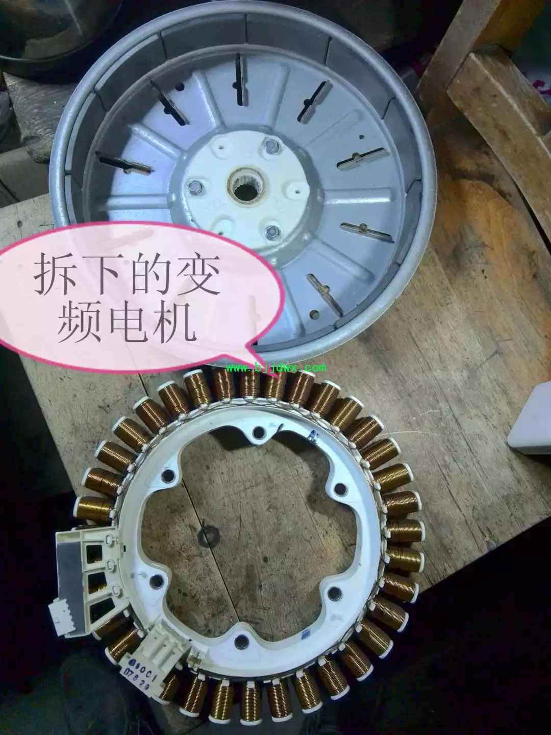

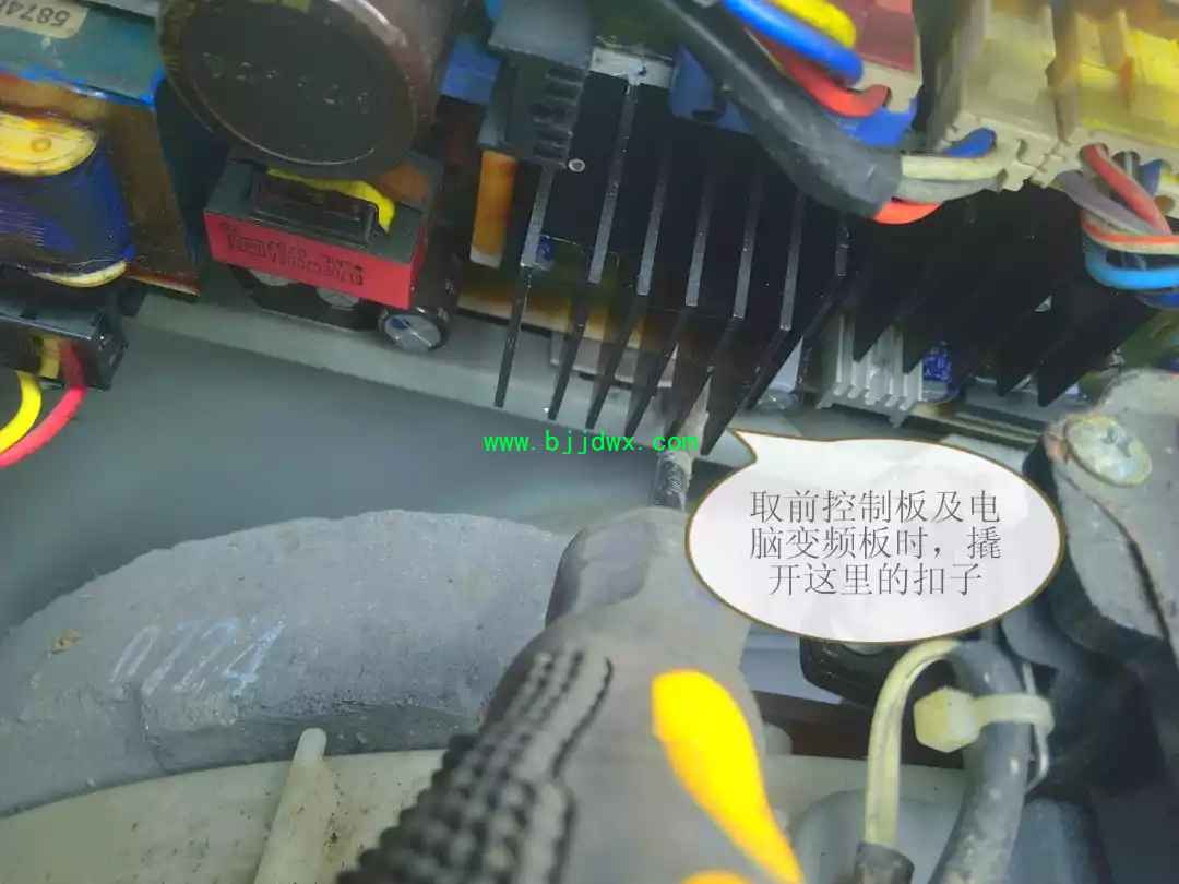

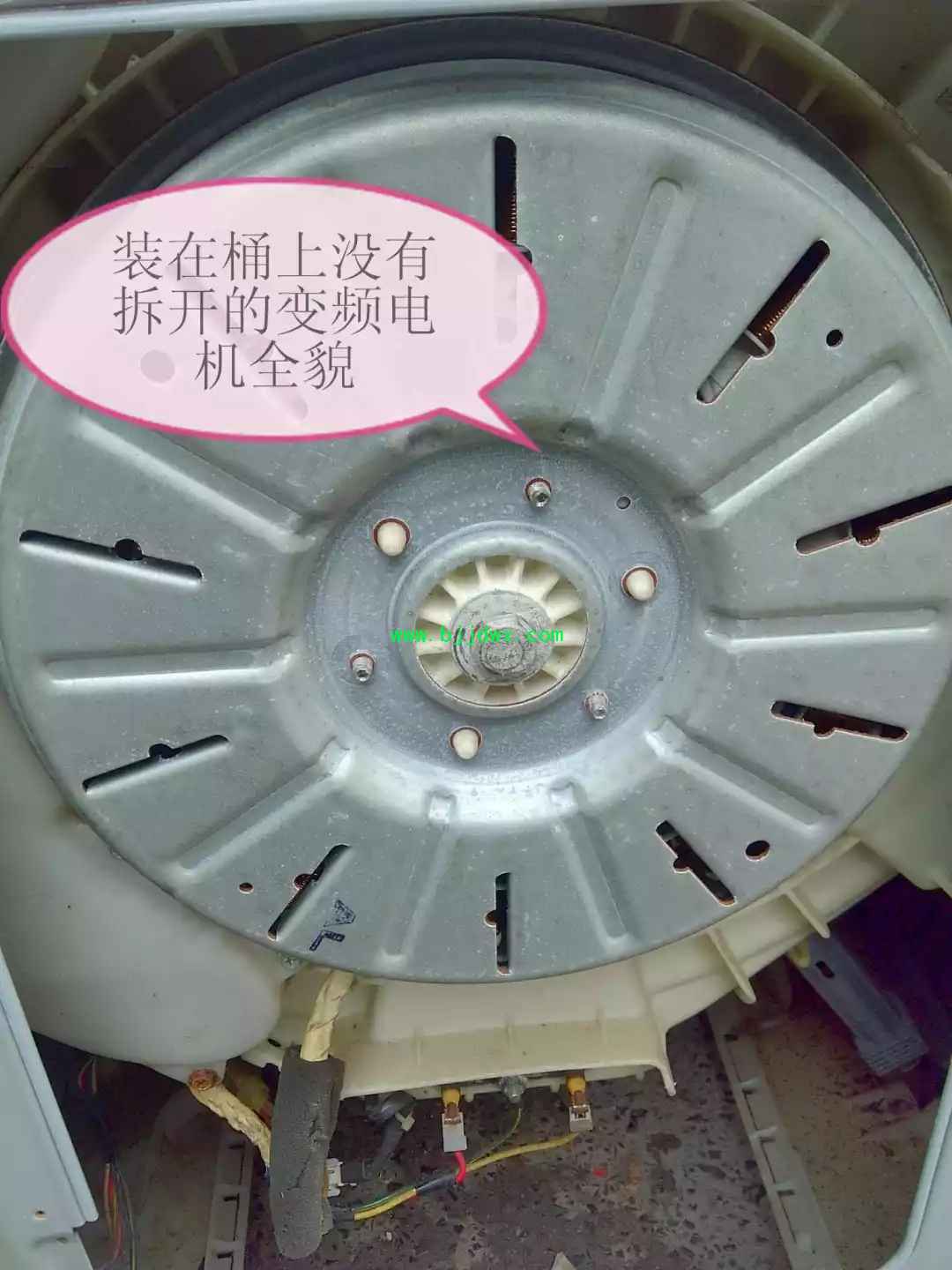

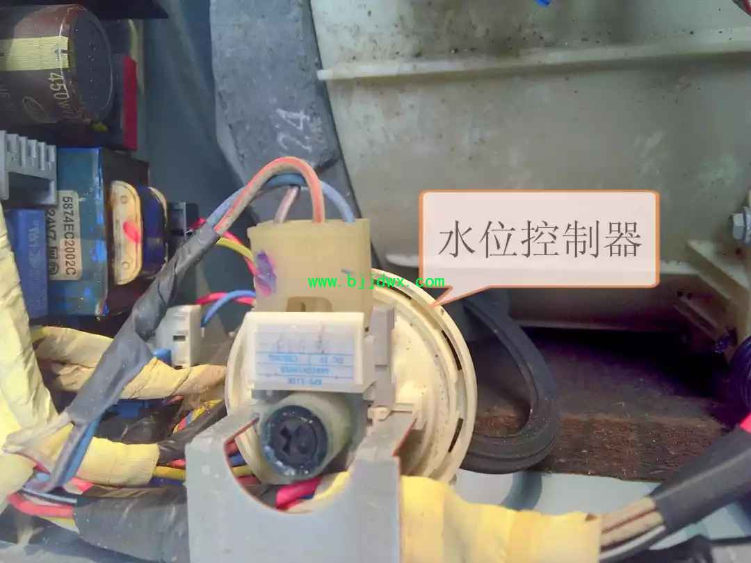

LG型号WD-A12115D的变频滚筒洗衣机拆解分享!
今天拆解一个LG的WD-A12115D的变频滚筒洗衣机,把拆机过程及各零件以图片的形式发到这里,各位同仁参考(高手可以无视...)
