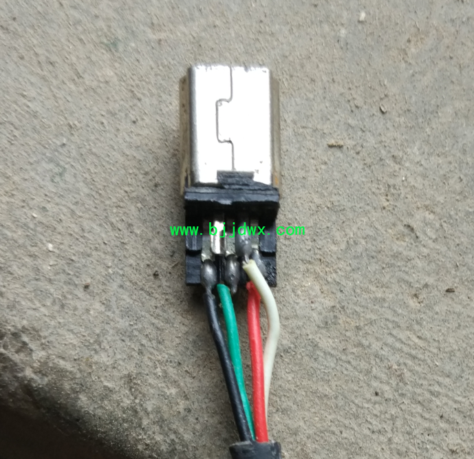

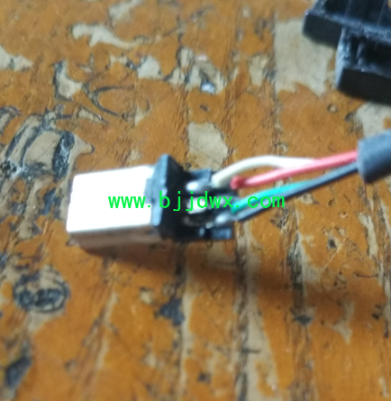

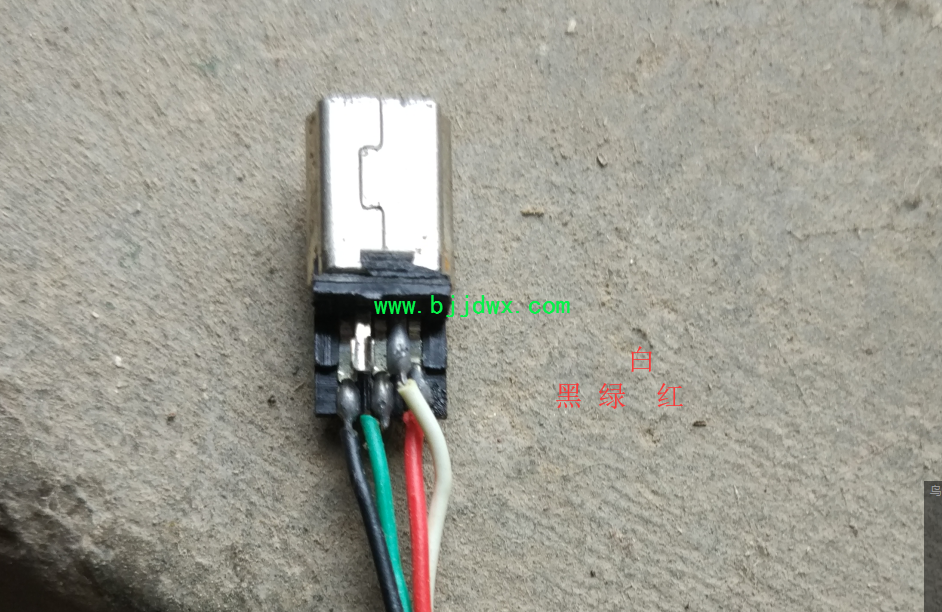

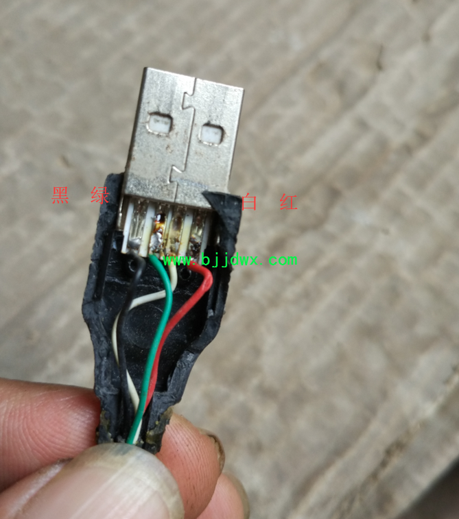

有的时候遇到MP3数据线故障就要用到这个接线图,
