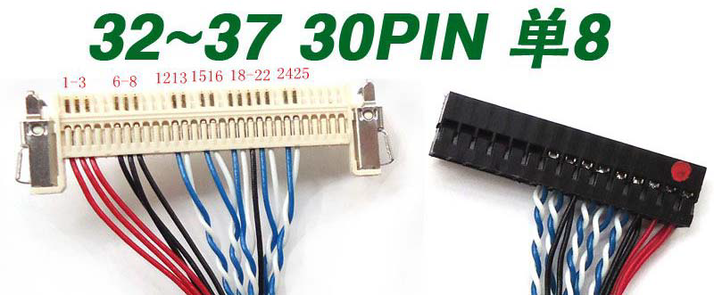

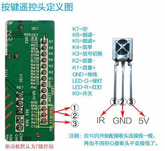

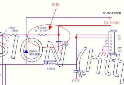

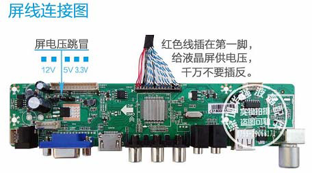

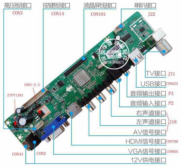

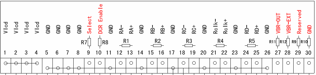

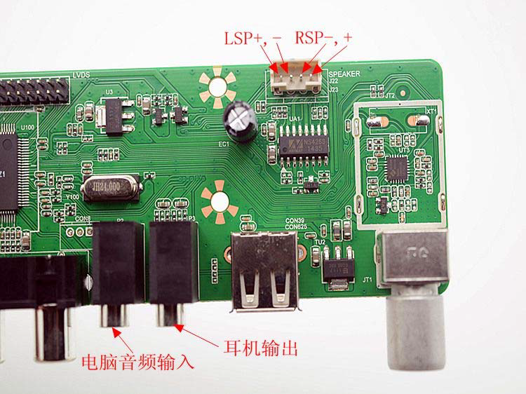

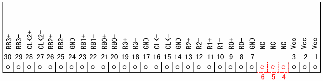

图一、朗朗V59万能液晶电视驱动板

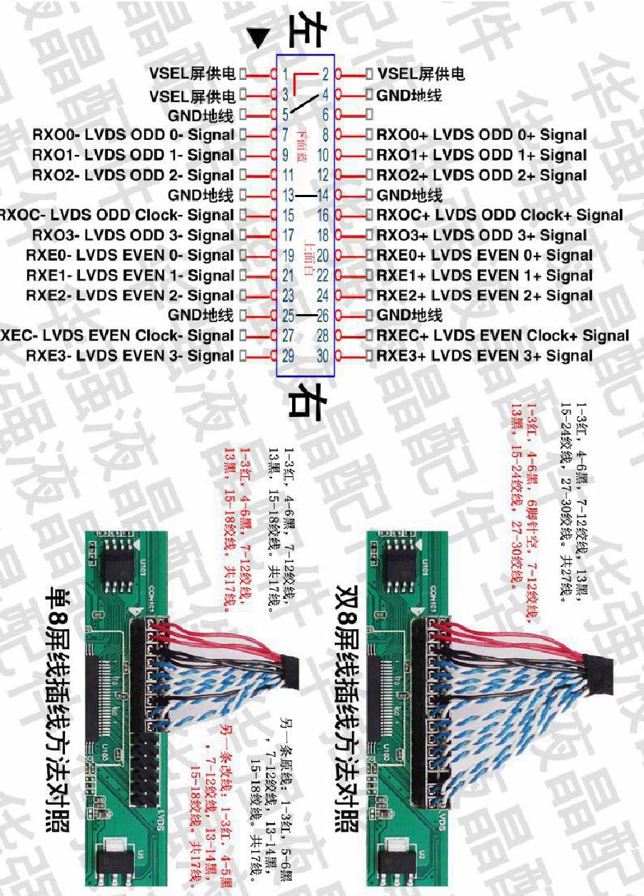

图二、屏线连接图
图三、屏线接口定义

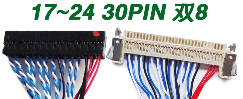

图四、常用双8屏线
图五、常用双8屏线定义
图六、常用单8屏线
图七、常用单8屏线定义
图八、按键接收头引脚定义

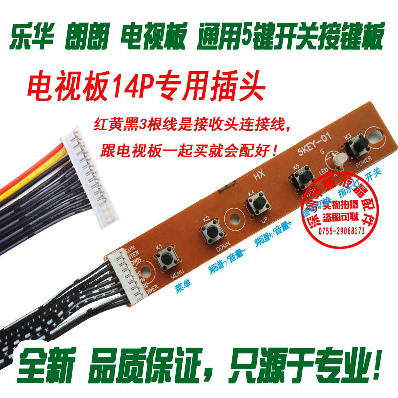

图九、常用5键按键板(含待机红灯和开机绿灯)
图十、标准7键按键板(含待机红灯和开机绿灯)

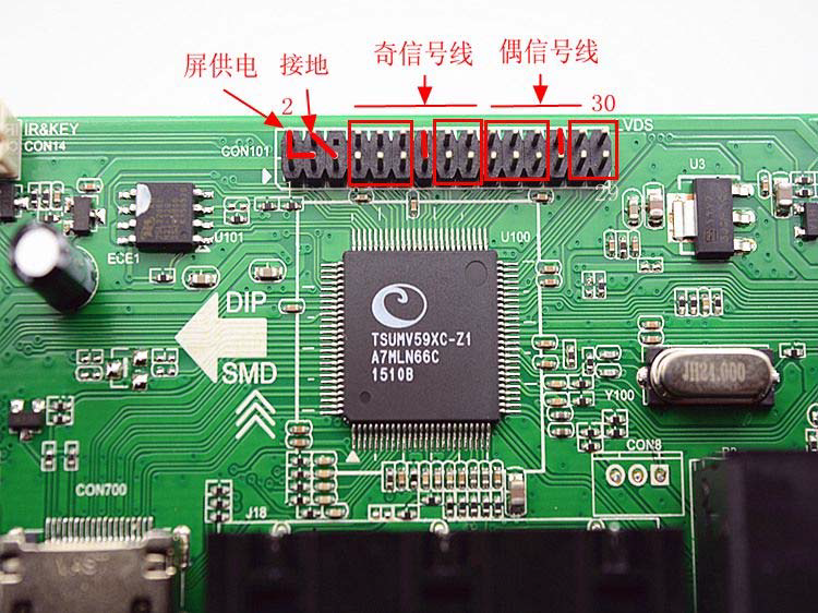

图十一、驱动板屏线插座_30脚(6脚空)
图十二、音频输入/输出口和喇叭接口

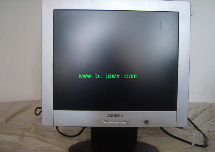

图十三、清华同方TGJ-7A80A型17吋显示器
图十四、电源背光二合一板(右上部CN102_5V供电,右下部CN302_屏幕控制)
原理图参考lenovo_aoc_qdi-tft1780psa_显示器
图十五、CN102_提供5V供电(改造时仅用1,6脚)
点击下一页继续学习

发表于 2018-7-11 21:08 | 显示全部楼层
UW1没有9脚。。。。。。。。。
