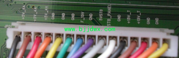

1、        测量主板待机5VSB(即电源板的STBY脚)有没有5V,如下图1主板和电源板供电插座:
                                      (图1)
    没有待机5V或不够,则通过待机5V对地阻值测量,断开插头等,确定是电源板或者是主板问题。
    2、待机5V正常则测量主板二次开机控制STB-PANEL到电源板的CN801插座PS-ON(如图1所示),是否由高电平3.1V转为低电平0V,且是否稳定。若稳定为0V则主板二次开机正常,故障在屏组件。若为高电平不变或由0V再变为高电平,则是主板或按键等不正常。

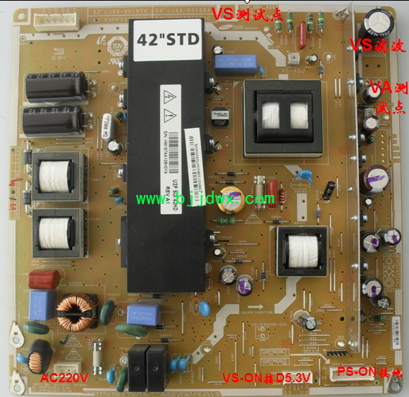

(1)只保留电源板和逻辑板连接,CN801的PS-ON接地,通电测量CN802的D5.3V和VS-ON 3V左右,电源板输出是否正常—与屏电压标签比较。如下图2:
                                       (图2)
若电压输出正常,则故障在两边的驱动板。
(2)若电源仍无电压输出或保护则:A、电源板故障B、逻辑板故障C、地址板或COF线(屏坏)故障
首先测量CN802的D5.3V是否正常,没有则是电源板问题。有D5.3V则测量VS-ON是否有3V,没有则看逻辑板指示灯是否亮,不亮则逻辑板故障或地址板故障,可断开到地址板的排线看逻辑板是否灯亮有VS-ON输出。
A、电源板—CN801的PS-ON为0V,CN802的VS-ON为3V,电源板可正常工作,否则电源板有故障,因此可以将电源板完全断开,将CN801的PS-ON接地,VS-ON接D5.3V,接上交流供电电源板单独通电,正常则给VS输出接100W灯泡看能否带起负载,否则检修电源板。如下图3:
                                      (图3)

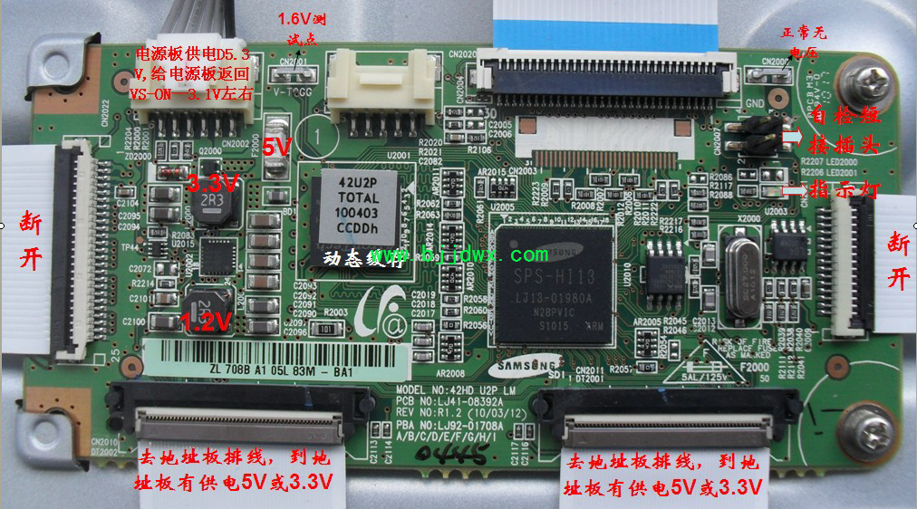

B、逻辑板—测量保险上有无5V,指示灯是否亮,3.3V、1.2V等如下图4:
                                        (图4)
若逻辑板5V、3.3V、1.2V正常,但没有VS-ON输出则逻辑板坏,若断开到地址板的两个排线通电VS和VS-ON都正常,则检查地址板。若电源板单独通电VS带100W灯泡正常,D5V/D15V正常,接上逻辑板断开地址板也保护或无VS/VS-ON输出,即是逻辑板故障.

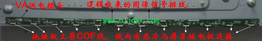

C、地址板—若断开地址板开机不再保护,则可测量VA、3.3V等是否有短路,可断开COF线判定哪一个COF线问题,有的屏COF线可断开,有的COF线是压在地址板上不能断开。一般都是上屏COF线内芯片损坏或者COF线接口打火烧坏,即换屏如下图5
                                       (图5)

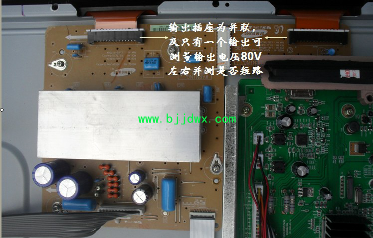

    维持驱动板如下图7:
                                          (图7)
测量VS/15V等电压有无,并测量是否短路开路。如图测量开机瞬间输出电压多少,若瞬间正常(本机维持板输出85V左右),说明维持板基本正常,同时测量MOS管和二极管等阻值是否正常进一步判定。
