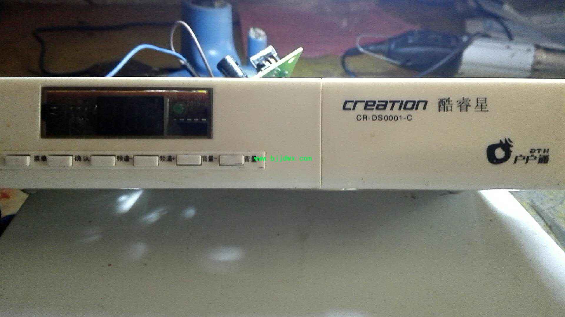

求接收机电源芯片KTG7836电路图及芯片代换,接一台户户通接收机,电源坏了,芯片是KTG7836的,在网上找不到电路图,店里没这型号芯片,又找不到代换,求份电路图及能用那些芯片代换? 888.jpg

OB2358AP=CR6228T=KTG7836

用5624也可以代用

谢谢回帖的师傅,我用VIPer22A改电路修好了!

刚才我也接了乐百视也是7836

有时应急用万能电源板代用。
